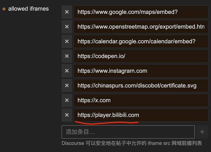

你好,rebuild 之后,请问设置里除了如下图这里加上外,还有其他要设置吗?我发出来就是一片黑框,看 html 代码 iframe 里 src 变成 data-unsanitized-src 了,感觉哪里设置很有问题:flushed: 谢谢:pray:
我还加了 www 前缀
谢谢,加上www后果然就好了 :pray::pray:
