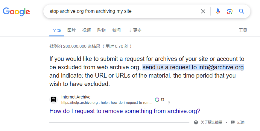

可能知乎主动要求不能archive吧,周源现在是RD代表了
