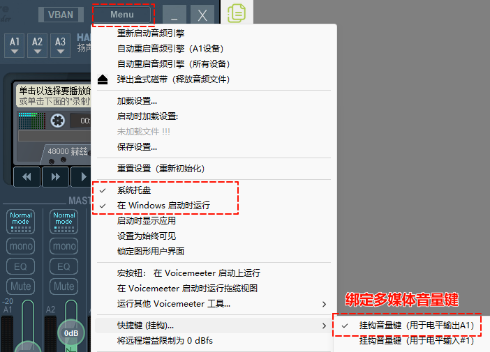

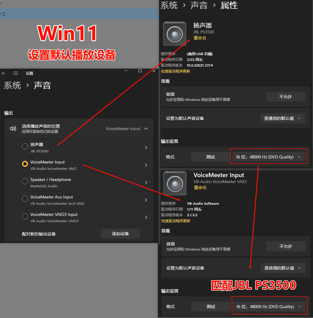

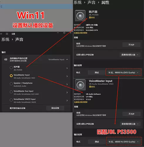

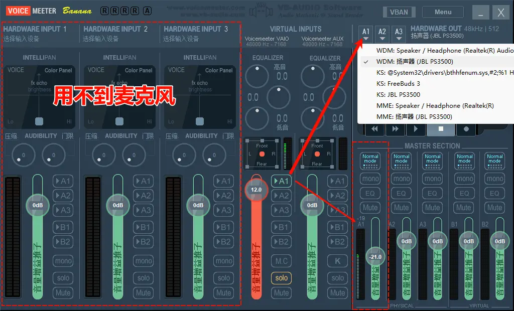

经过摸索验证,VoiceMeeter能完美解决:
  • 音量大
  • 无法线性调音
此处记录一下使用方法。
跳过安装重启的过程,我用的是Voicemeeter Banana版本
此时按下音量键就是正常的调音了,但也不完美,就如评论所说,音量在很小的情况下变化不明显,我在试试对数的可能性

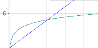

最常见的音量单位是拿一个声音的声功率跟某个标准声音的声功率作比较,得到一个dB值。
自然界不存在百分比这个音量单位,所有百分比音量的响应曲线都是软件开发者自己定义的,没有固定的标准,所以也就不存在你想要的某种确定的关系
更通常的情况是,音量计算并不是简单的乘法。人耳感受的声音大小与声音的声学功率并不是成线性关系的,而是成对数关系。如图画了两个示意曲线。
为了避免调节音量时,调了很长的距离但是听感完全没有变化,所以实际上音量条产生的效果需要抵销这个对数效果,而是需要采用指数函数的策略。

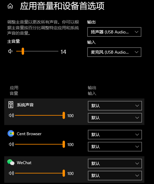

额,可能是我表述的不太清楚,你的回答本身我能看懂,但我并不是要统一调音。这音箱用过的都明白怎么回事,没用过的就会看不懂我在说什么,不太好解释,我模拟一下使用场景: 播放一首音乐,如果音量小了,我会按键盘上的多媒体键调大系统音量,按一次+2,最大100。如果现在的音量是5,我按一次理应加2的音量,声音会变大对吧?但不是,我+2,+2,+2 声音没有任何变化,直到下一次+2,声音直接由5变更到13,没有任何过度,而且只有这个音箱是这样,电脑内置的喇叭很正常。
让我们重新回到5,这次不调系统音量,调播放器的(用鼠标滚轮),滚一次音量大一些,完全正常。额,这么说能理解我的意思了吗?

不同网站、软件、系统的音量曲线函数是不一样的,有些是线性的,有些是自己拟合出来的非线性的,所以实际上并不是单纯的前端展示的百分比。
主音量=100, 软件音量=100, 实际音量=主音量的100%
主音量=90, 软件音量=100, 实际音量=主音量的90%
主音量=90, 软件音量=90, 实际音量=主音量的81%
