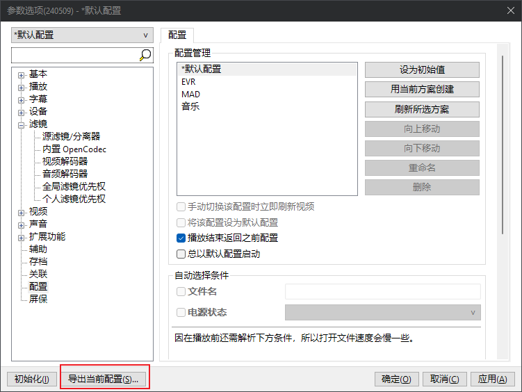

我建议你把你的potplayer设置导出为reg文件,发出来给大家看看。
导出选项在这里。如果最后还是无法解决,那么最后一个选项就是最左下角的初始化了。
