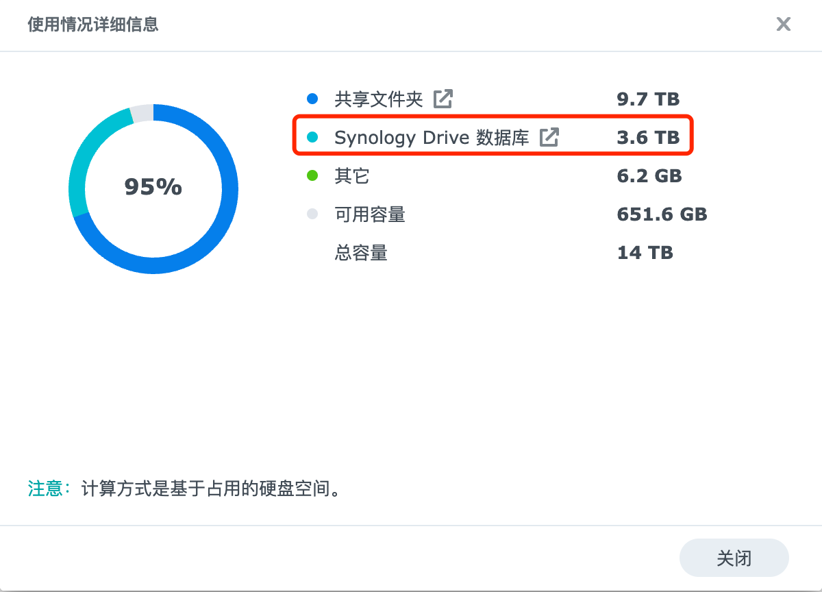

现在空间快用完了,查看了下磁盘详细使用情况,发现上图中有一项【Synology Drive 数据库】占了 3.6T 之多
疑问:
1、这个 Synology Drive 数据库 是存放什么内容的?可以清理或者减少空间占用吗?
2、RAID 下的保护容量 7.3T,这部分就相当于是实际 3 个硬盘里面有 1 个硬盘其实就是放在那里提供所谓的【保护】作用,不能当做有效存储空间的吗?那这个保护容量 和 上面的 Synology Drive 数据库 有没有什么关系?
3、现在看来我插了 3 块 8T 的硬盘,结果实际的文件存储才用了不到 10T(共享文件夹部分的内容) 就空间吃紧了,怎么感觉有点亏大了啊 :sweat_smile:
4、核心需求就是怎么才能磁盘空间最大化利用

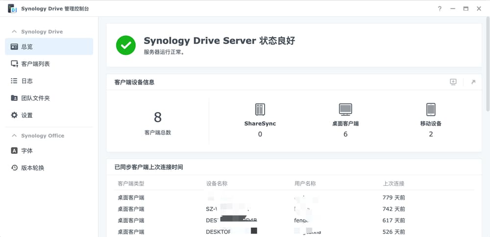

你点开那个链接箭头看看呢
点击就跳转到【Synology Drive 管理控制台】窗口,没有什么实际信息可以查看

你试试这个:
  • 对于 Synology Drive 3.0:进入DSM > Synology Drive 管理控制台>设置>常规>套件使用情况

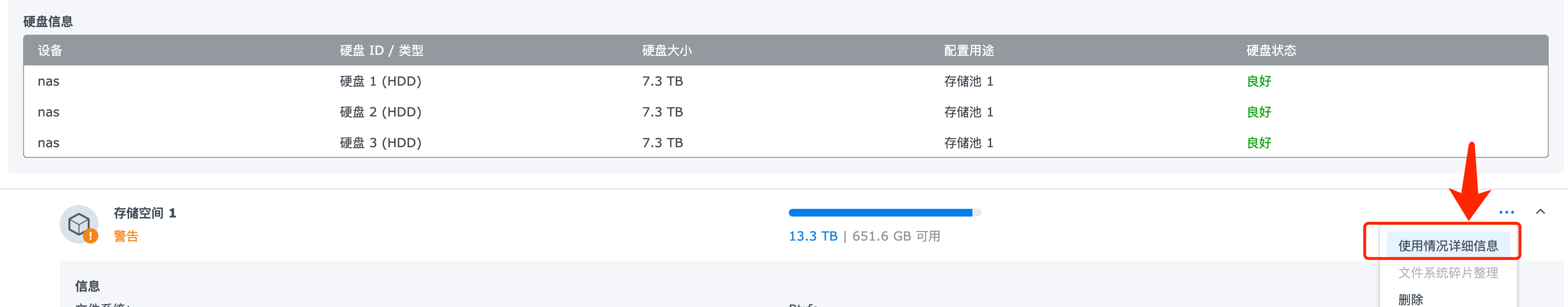

另外,最上面那张图是哪里出现的?我找了半天没看到
好的,我看看对应的操作;
最上面那张图是【存储管理器】里面点开的,具体地方如图:
有个【存储空间分析器】,里面会有报告生成,能看得见的大文件全部都是设计人员上传的 PS 相关的工程文件,也就是说是【共享文件夹】部分的内容,不属于上面提到的【Synology Drive 数据库】

可能是一些历史版本存在,所以占用了额外的空间。
看看把版本上限减少一点,占用空间会不会变小。
破案了
关键原因就是安装了 Synology Drive Server这个套件
最开始的时候设置了版本数量上限:20(推荐值 5 以下),当时啥也没考虑,蒙头设置的
但尝试把版本数上限改为 3,观察了一段时间后只有少量空间释放,可能还是因为本身文件太多导致的
后面干脆把 Synology Drive Server 这个套件完全卸载了,没一会儿那 3.6T 的空间就完全释放出来了(考虑到主要存放的是一些结果输出文件,版本控制的作用很小,就直接卸载了,还是多要点空间性价比更高)
