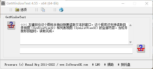

本质是向窗口中的每个控件发送 WM_GETTEXT 消息:
所以确实只能一个一个控件获取……不如详细说明一下你的需求是什么。

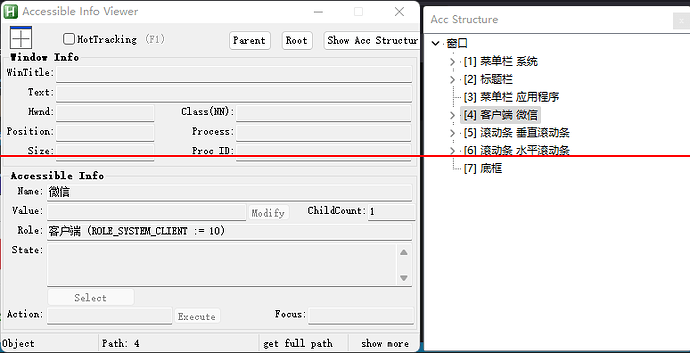

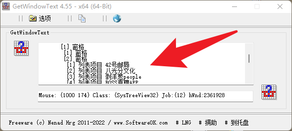

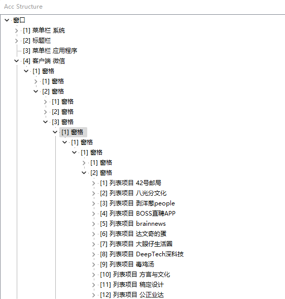

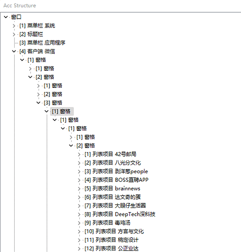

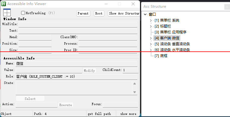

参考以下,需要两个小软件打配合:

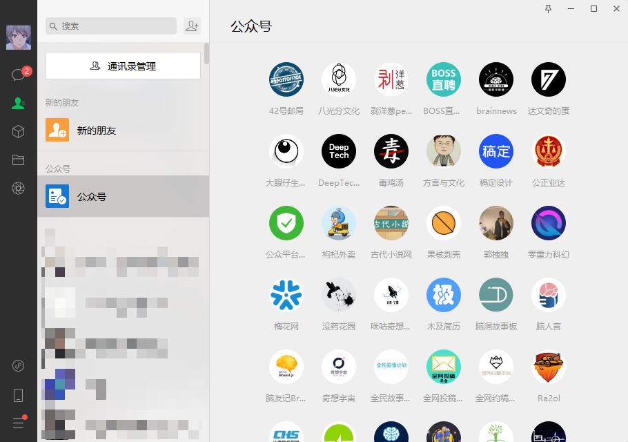

我要提取所有面板的文本,准备汉化软件。 :smile:
这个组合方法太妙了,感谢感谢!
