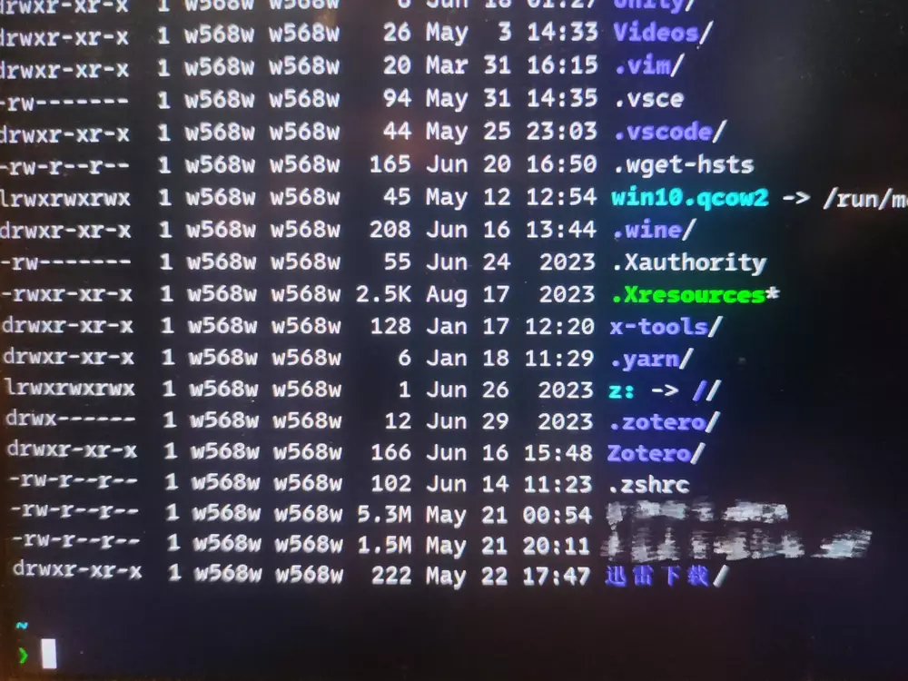

添加背景图片之后界面会闪烁,用中文字体时汉字会发虚,非常恼人:

我用这个修改后的内核,文字显示正常,没有遇到过字体发虚的情况(我没有设置背景图片,内核的 tty 终端似乎也不支持设置背景图片)。
另外,您所描述的情况可能是字体的问题,您可以尝试换一种字体,比如文泉驿等宽微米黑。我之前使用 fbterm,系统默认的中文字体似乎是宋体,也会出现发虚的问题。换成文泉驿等宽微米黑后就好多了。我这里没推荐其他字体,是因为 “文泉驿等宽微米黑” 的字体名称中没有空格,而且兼容中文。其他的字体,尤其是名称中有空格的字体,不知道为什么经常无法被 fbterm 的配置文件识别到。

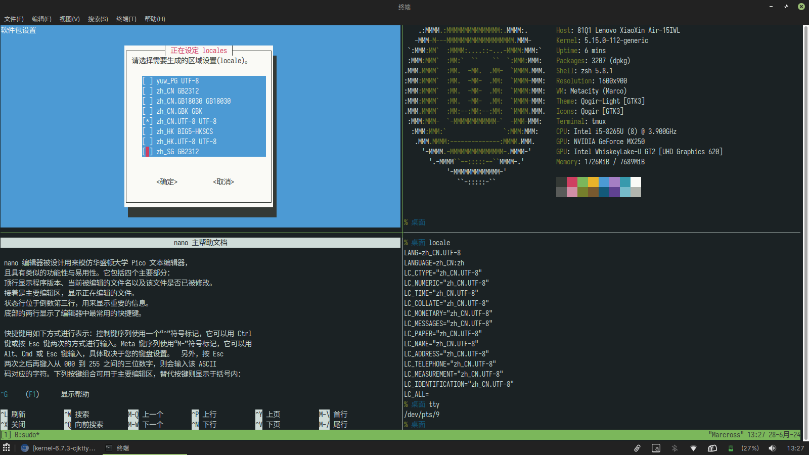

多谢您的建议!不过我按照您的操作,对 locales 进行了设置,但仍然无法在 tty 终端 中显示中文,目前我这边的情况如下图所示:
如此看来,最简单的在终端中显示汉字的方法,可能还是用 fbterm。不过问题也不大,反正这个需求也只是为了应急。

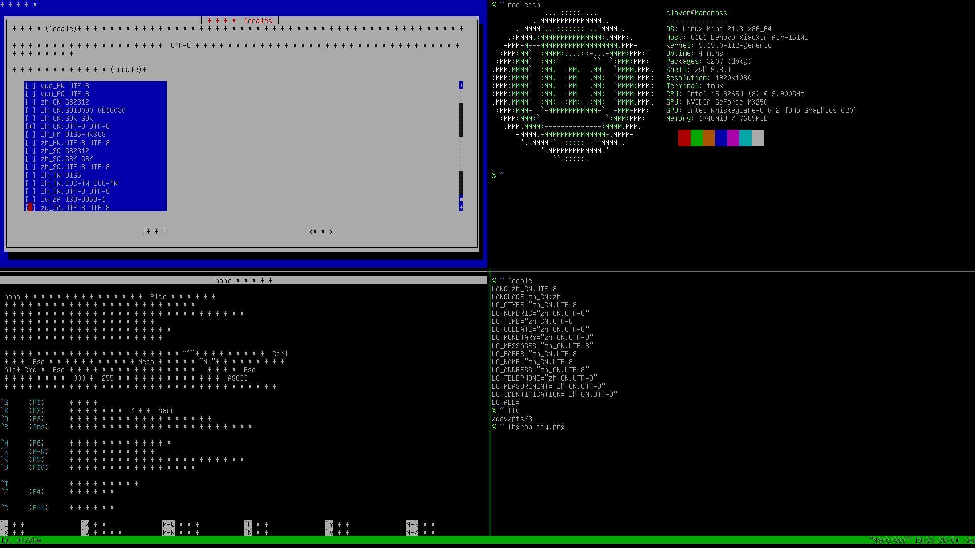

非常感谢您的热心解答!不过恕我直言,您可能理解错了,我所说的终端不是运行在图形化界面中的终端模拟器,而是 Linux 内核的 tty 终端。
下面这张图是在另一台未使用 cjktty 内核补丁的电脑上的 tty 终端中截取的图片,使用的截图工具是 fbgrab,未运行 Xorg 或 Wayland,无图形化界面,纯命令行界面:
下面这张图片则是在 Xorg 下截取的,可以看到所有汉字都能正常显示:
您提到的字体,都必须在图形化界面中使用,在 tty 命令行界面中是用不了的。而且有一种说法是,tty 命令行界面无法显示中文,是因为 tty 只能显示 1 个字节,不能显示多字节的 UTF-8 字符(比如汉字)。因此安装汉字字体是不能从根本上解决问题的。
