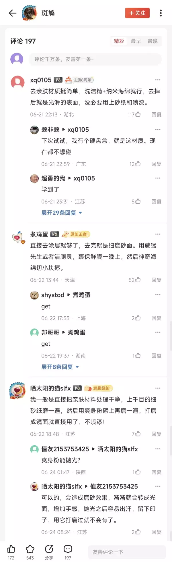

图里这个 SSK 的硬盘盒,我有个一模一样的,表面都差不多…不想碰
感觉清洁不靠谱,尤其像我的鼠标这种

这种类肤涂层是聚酯型聚氨酯,用DMF,DMAC,NMP,NEP之类的溶剂洗,用久了粘是因为聚酯水解后失去强度。
然后就会变得很发粘沾手,这时候就会对器具的使用造成不好的感官影响。
