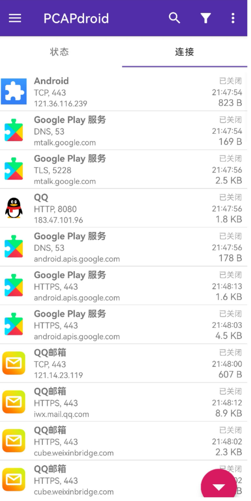

pcapdroid怎么样?还可以配合Wireshark用。
看到之前有提出过类似的问题 , 并非对某一APP应用层抓取
这个是不是只能针对某一连接应用层抓取?
我就浅浅用一下,没深入过,看看设置里的高级选项有没有你想要的功能。
