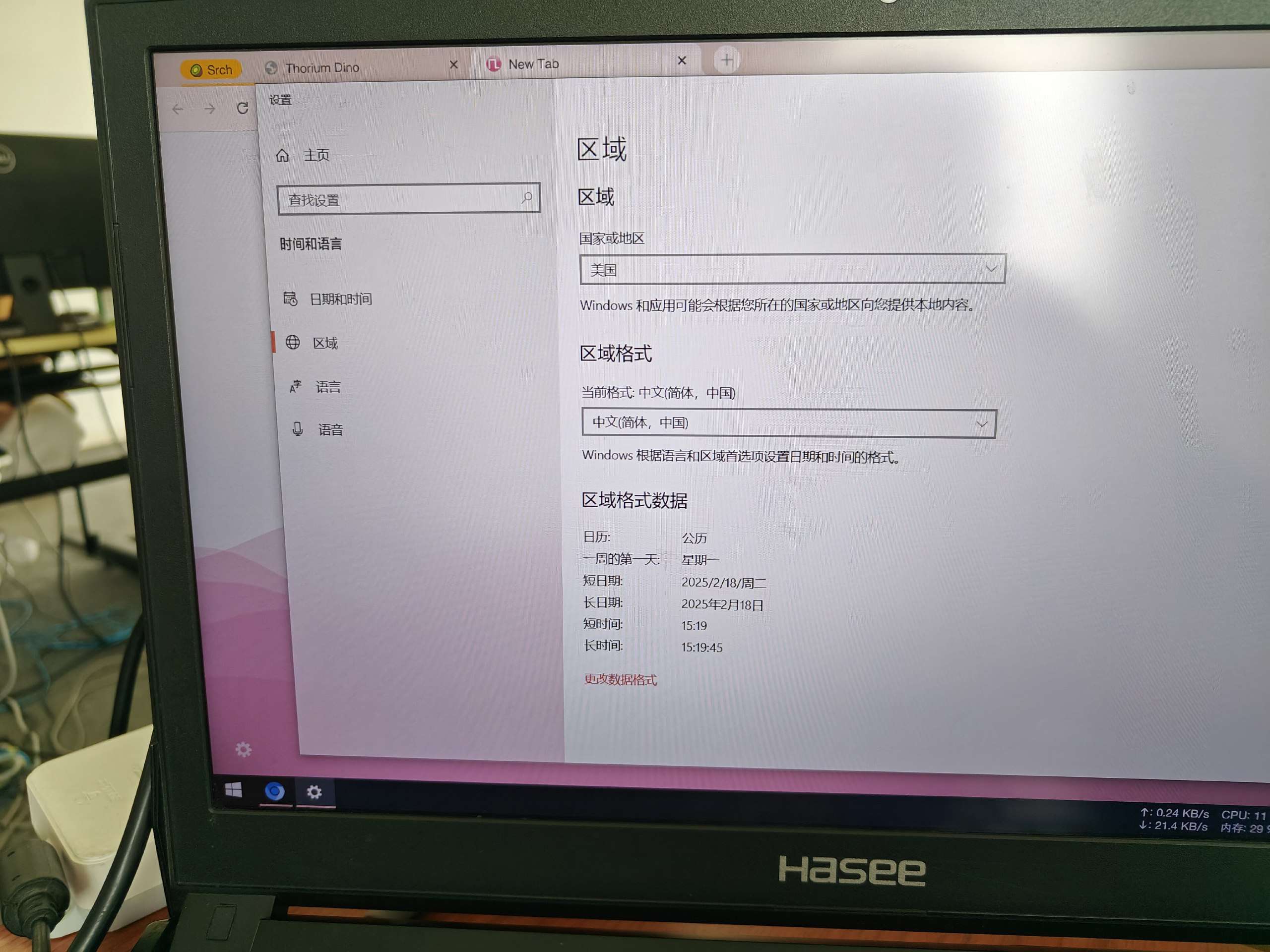

我之前弄win 11子系统,好像就跳到了美区(设置 - 时间和语言 - 语言和区域里),设置的就是美国的。https://h1.appinn.net/file/ad027fbcba8cd84bd3c89.png
是的,他这个因特尔网卡好像就是根据国家和地区来限制的,应该改地区就可以破开限制才对。不知道他是通过读取什么来识别地区的“某些国家/地区存在监管限制,不允许热点自行在 5 GHz 频段上运行” 无法在 5 GHz 频段上使用 Windows® 10 移动热点功能 (intel.cn)
