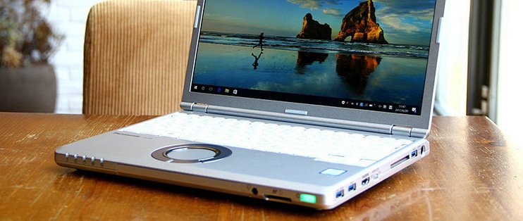

关于松下笔记本触摸板,在什么值得买上我有专门发帖,也是国内唯一的
我以前的sony vaio笔记本上有,带颗粒的触摸板配合画圈滚动真的好用,可以一直滚,手感爽得一

是这个吗?
有里面的软件的下载链接吗?根据名字搜到的页面也没下载链接。
Continuing the discussion from 有什么办法可以让触摸板实现在边缘滑动滚动的功能:
是的。我就只写了几篇。他这个画圈是松下专利。其他笔记本用不了。
我最早在富士通LH532 16年购买,上发现有的,用了2年,准备卖的时候才发现。。。
现在的厂商就是省成本。松下也是,据说客户强烈要求,不得已就算了。
