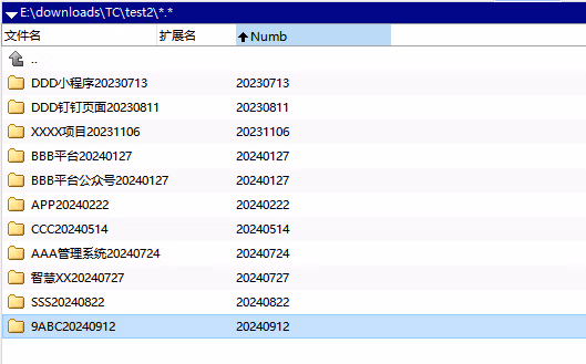

可以通过SplitNameByRegExpr或者PCREsearch这两个插件的自定义正则字段来做到:
1.SplitNameByRegExpr
SplitNameByRegExpr.ini中定义一个新的正则字段
[Field_Numb]
RegEx=\d{8}$
Numb是字段名,可以自己命名,\d{8}$匹配结尾部的8位数字。
在TotalCommander中打开配置-自定义视图,新建,添加新列,选择+号,选择splitnamebyregexpr,选择你定义的Num字段,确定即可。
