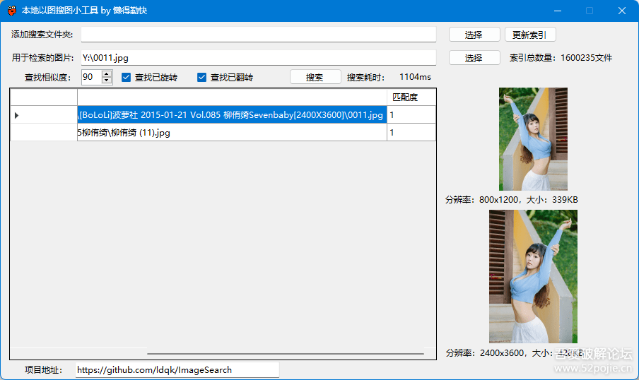

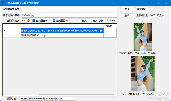

现在都走向 AI 了,AI 识别以后用关键字搜索,虽然其实缺陷挺大的,但基本上够用。
推荐你开新帖问一下。老帖子因为回复时序错乱很多人不愿意看了。
之前一直收藏着,自己没用过,你可以试试
https://www.52pojie.cn/thread-1700047-1-1.html
