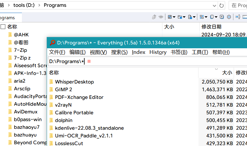

在 Everything 搜索栏输入folder: 【路径】\*
或使用“文件夹”筛选器,再输入【路径】\*
即可只查看【路径】下的本层文件夹,配合“大小”栏来查看文件夹大小:
进阶技巧:
使用 Everything 的命令行参数:
【Everything路径】 -newwindow -filter "文件夹" -sort "size" -search "【目标路径】\*"
以实现通过其他工具调用 Everything 查看目标路径下本层文件夹大小
下图以 QTTabbar 的应用启动器设置为例:

最后突发奇想研究同样有文件夹大小显示功能的 Everything ,捣鼓了一下命令行参数,搞定!
现在有个问题是,如果这样传递路径信息的话,传递有空格的路径时 Everything 会原样接收,不能实现整个搜索参数(【路径】*)都包在双引号里,导致搜索结果不达预期。这个怎么处理呢?
查阅 Everything 论坛 的帮助知道了,需要四个双引号来代表一个双引号,或者改用“-search*”选项。
