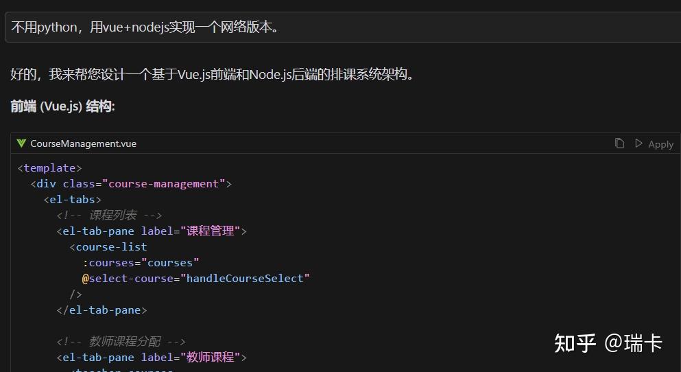

第一步当然是把需求丢给 Cursor Chat,看看他有什么想法建议。
上来就是一个下马威,给我了一段 Python 代码-_-! 经验 No.1 : 把话说全了。
给了基本的前端页面的部分标签结构,给了后端几个接口的示例性代码。可以说参考性还行,下手开始完全做不了。
还好 Cursor 还给了 Composer agent 的模式,可以完整思考直接从头做到尾,还可以执行命令。

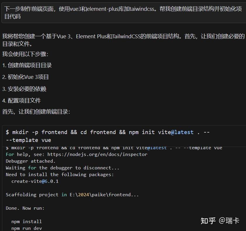

后端代码我都懒得调试了,反正本机数据库已经连接上了,直接写页面功能去测试接口!简直是 Big 胆。
这张图我真想截全了,但是他太太太太长了!反正后面就是
现在让我们初始化Tailwind CSS:
现在我们需要创建和配置一些基本文件。首先,让我们修改 tailwind.config.js:
现在让我们更新 src/style.css 文件以添加 Tailwind 的基础样式:
接下来,让我们更新 main.js 文件以引入 Element Plus 和其他必要的配置:
让我们创建一个基本的项目结构。首先创建必要的目录:
现在让我们创建路由配置文件:
让我们创建一个示例的Home页面:
最后,让我们更新 App.vue 文件以使用路由:
现在我们需要安装vue-router并在main.js中配置它:
让我们更新main.js以添加路由配置:

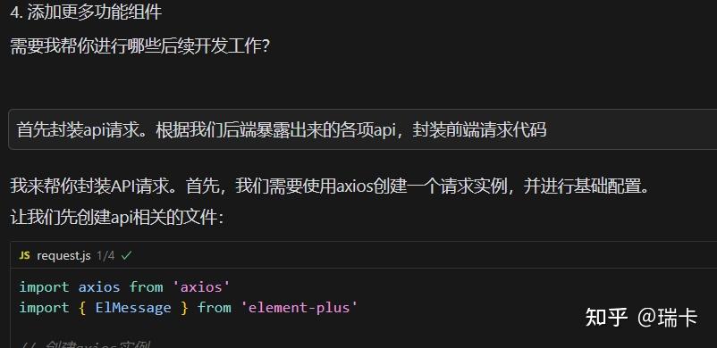

我来帮你封装API请求。首先,我们需要使用axios创建一个请求实例,并进行基础配置。
让我们先创建api相关的文件:
现在让我们根据后端API创建具体的API请求模块。首先创建课程相关的API:
接下来创建教师相关的API:
最后,创建排课相关的API:
最后,我们需要创建一个统一的API导出文件:
现在,我们需要在 vite.config.js 中添加代理配置,以便在开发环境中正确转发API请求:
我已经帮你完成了API请求的封装,主要包含以下内容:

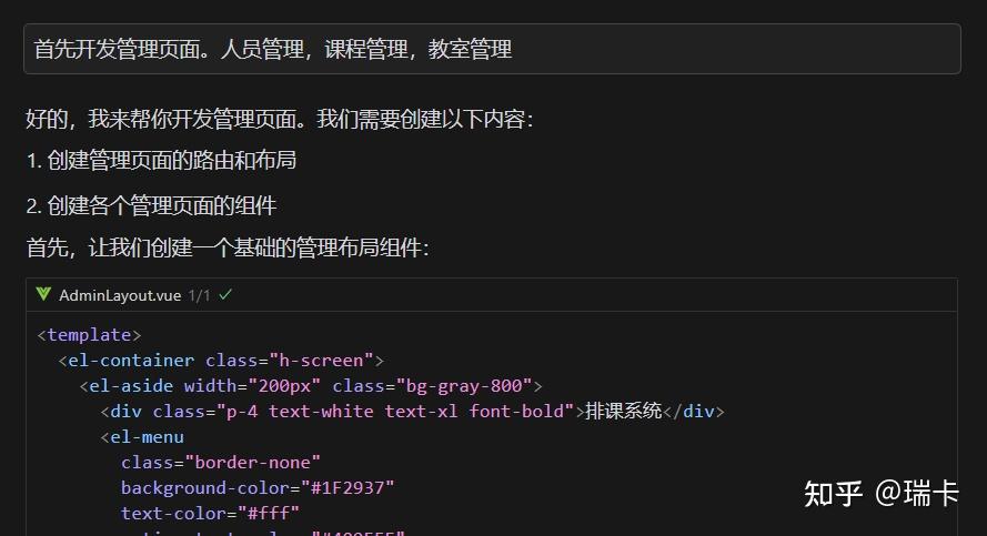

提出需求:

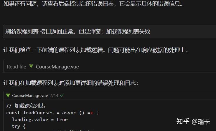

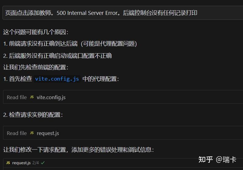

报告 bug:
继续报告 bug:

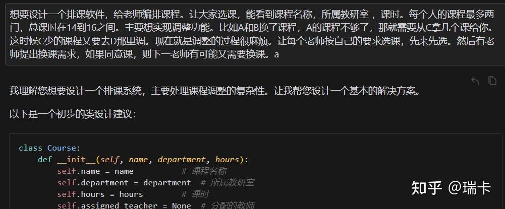

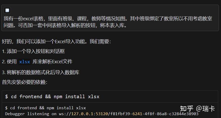

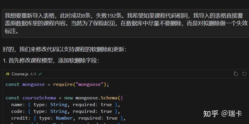

提出新的需求,还可以给他附加截图信息来说明表格数据结构
做一些说明后他立刻能理解,还提供了更专业的说法。

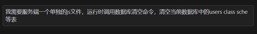

顺带让他编写一些方便测试的小脚本。对了之前还让他写了两个单元测试,但是由于想法和设计都没定,基本都在由 AI 自行发挥,所以这么早的单元测试也没啥用。

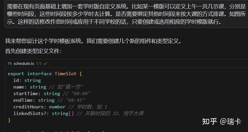

先从独立的功能设计开始:

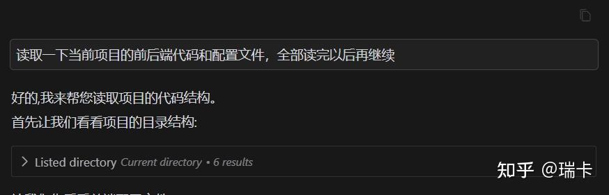

但是新开窗口后对项目的理解偏差又变大了,所以要补上一句先看背景知识:
但是这里他还是读错了,当成了 Nuxt.js 项目、UI 框架 Shadcn。所以有什么情况务必要清晰明了的告诉他,免得自行发挥。到这里就发现还是要懂编程,如果是完全不懂来指挥他,这部分可能会绕成一团乱麻。

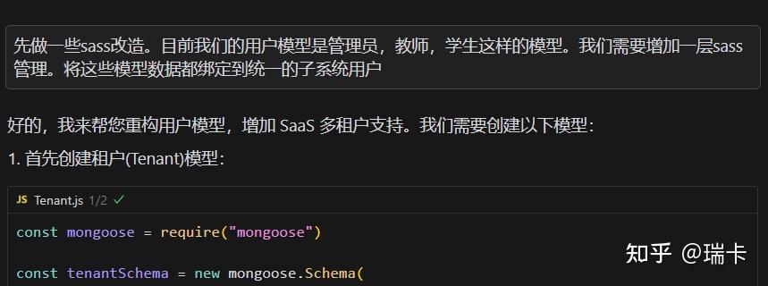

SaSS 改造这部分其实心智负担挺重的,之前的 API 都要逐一去考虑。但是交给 AI 实在是太轻松了,基本他都去自动识别哪些接口需要额外改造了。而且代码库也读明白了,都会按之前的结构去新增。这部分 bug 极少,迅速就搞定了。

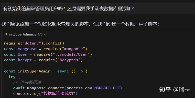

但是这个小脚本有一个对密码进行了两次加密 bug,他没注意,这里调试了很久。

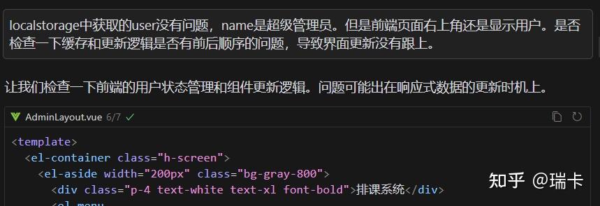

用户名显示也出了一个 bug,怎么也搞不定,后来我提醒可能是更新逻辑顺序的时候,终于解决了。但我为啥自己不去改呢?因为我根本不读他的代码啊!直接看结果就算了,有一种测试人员的体验了。

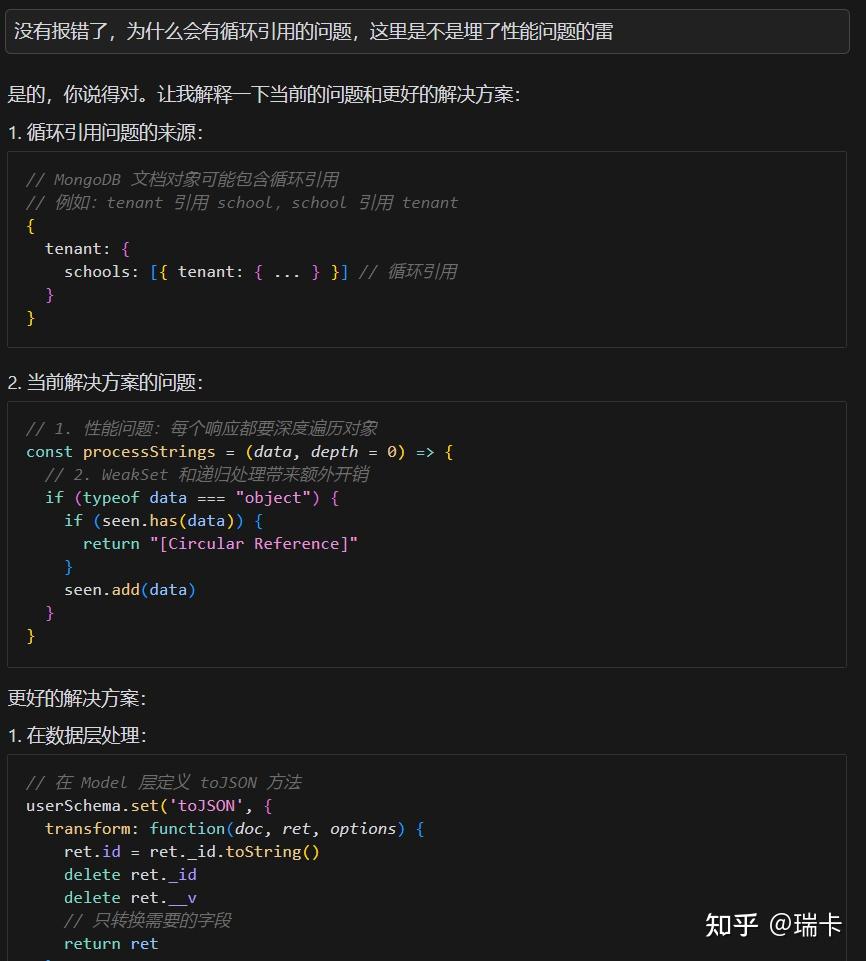

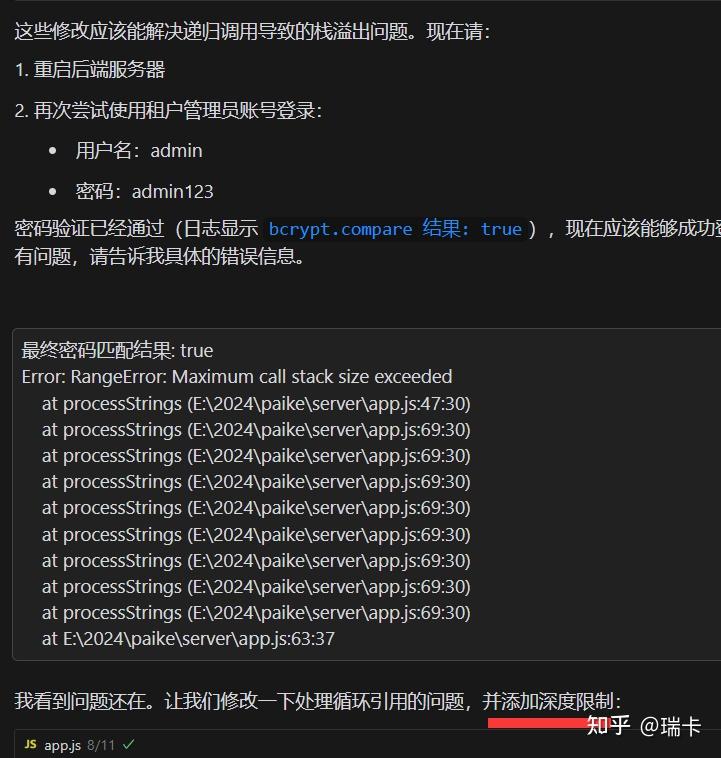

最不靠谱的是,这里出现了递归循环引用,让修复时他说限制深度:
我直接斯巴达了。发出了灵魂拷问:
好在一提出,立马就有整套方案去替换解决了。

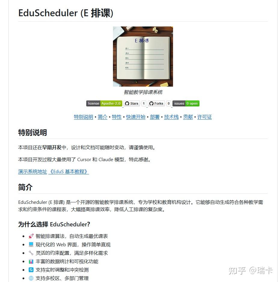

功能实现的差不多以后,又让他帮我设计了开源项目的说明文档,起了项目名。让可灵 AI 给我画了个 logo。项目就上架开源啦。为啥花了 8 天呢?因为最近工作一直挺忙,都是夜里回家与 Cursor 较劲,所以真实花的时间并不算太多。使用的模型是 Claude 3.5 sonnet。
以下是项目的一些基础信息:
项目地址: https://github.com/Rackar/EduScheduler
(看到这的可以麻烦进去点个 Star 了,谢谢啦)
演示地址: https://edus.codingyang.com/
用户密码: admin/admin123
05:16
有一些排课的基本功能了,当然完善的空间还很大。有需要的朋友们可以体验一下,有什么需求都可以提出来。文本完~
