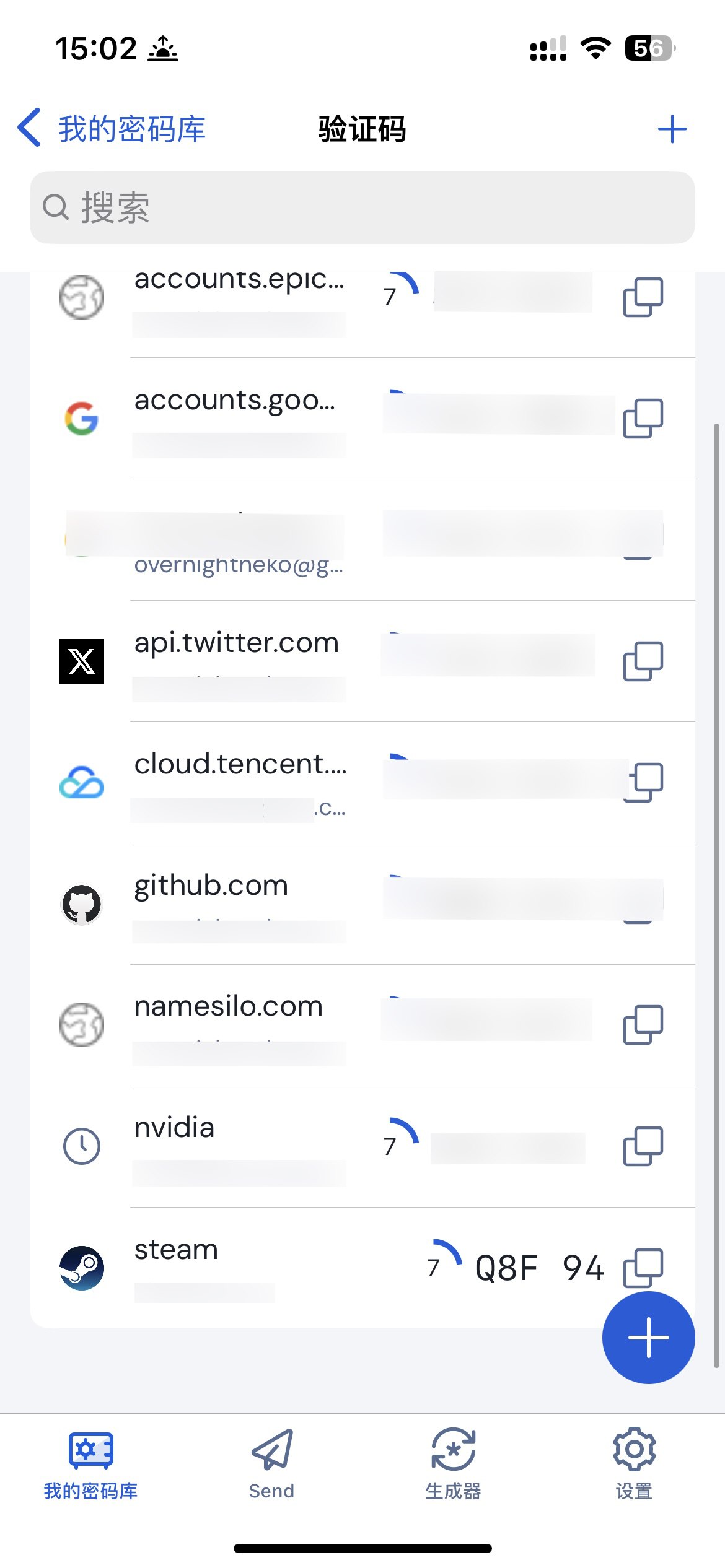

不是steam的验证码,但居然steam验证码居然可以导出吗。貌似我用1password不是很支持,谢谢!
