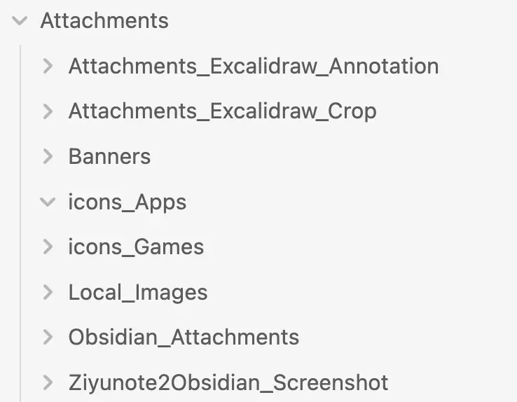

我想问问,附件该怎么管理,有什么思路?有多个涉及附件的设置的插件,如何能不冲突又好用呢?
我个人的附件以图片为主。相对来说管理起来比较简单,专门建立一个文件夹,下面再建立一些某些插件自己用的就够用了
