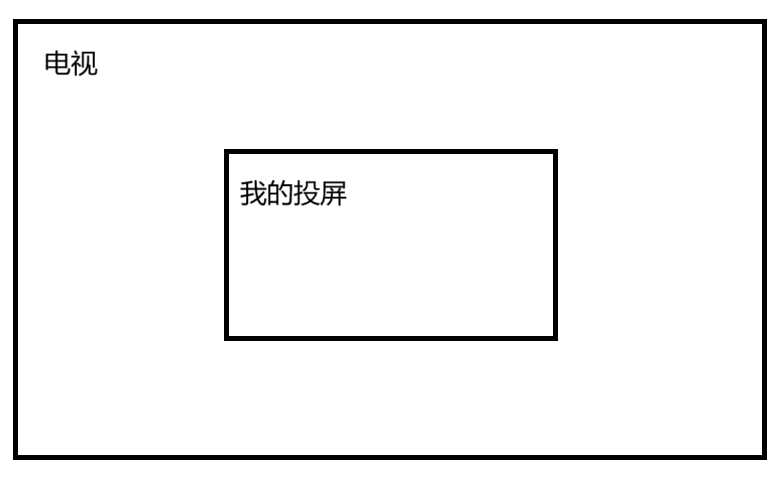

我的笔记本电脑屏幕是16:10的2560×1600屏,有时开会要连公司的大电视,Philips的MeetingPad,分辨率应该是3840×2160,系统是安卓5.0.1
如果我Win+P使用“复制”/“仅第二屏幕”投影的话,大电视上只会用中间一小块区域显示,不管是原先2K分辨率还是设成1920×1080

“复制”模式示意图:

我理解你的问题是:你想要使用“复制”模式而不是“扩展”模式?
你的说复制只用中间是因为,MeetingPad应该是个4K的屏幕(3840×2160)
复制时副屏幕(MeetingPad)的画面分辨率会更随主屏幕(笔记本电脑)的分辨率2560×1600,MeetingPad会把2560×1600的画面居中,然后四周是黑的。
扩展时则无所谓了,可以给副屏幕指定一个不同于主屏幕的分辨率。
至于咋办:投影模式选为复制后把MeetingPad设置为主屏幕试试

复制: A:B 的分辨率最好一致
扩展: A:B的分辨率无所谓
仅x屏: 需要单独设置每个屏幕的分辨率
