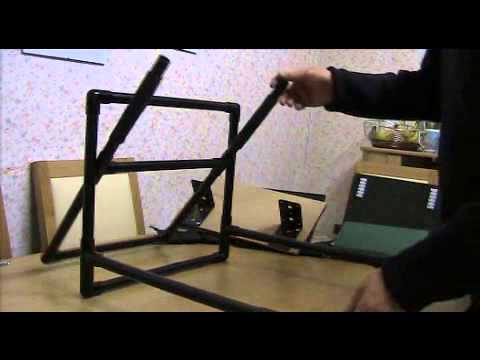

民间 DIY 比较常见的方式是搭一个 V 形的架子放书,再压平,固定好相机和光源。
