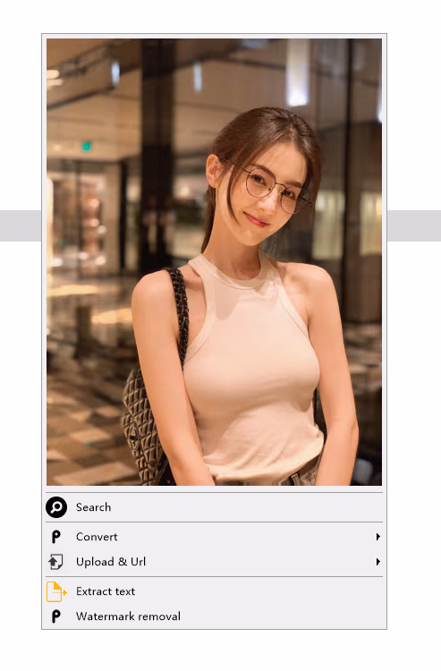

另外,插件可以支持图片菜单中显示图片吗?

显示图片是?

在菜单显示图片大概是这样的
