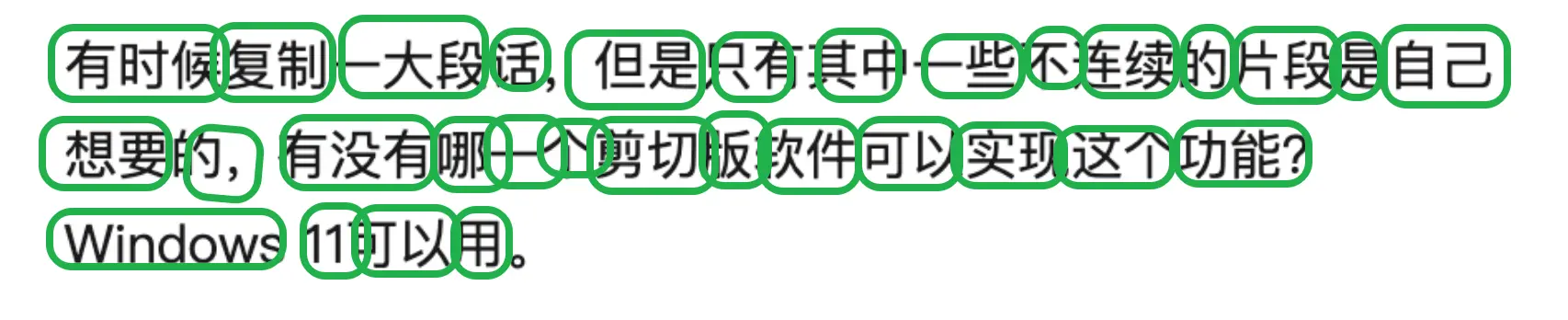

就是类似手机输入法,剪贴板可以把内容变成一个个可选择的单字,选择之后就可以重新组合内容来粘贴。

应该是这种效果,选择片段然后复制出来
实际实现的办法…那种按下Ctrl可以选中多段文字的功能?好像还没在实际中见过
就是这个功能,电脑端好像还没遇见过类似的
