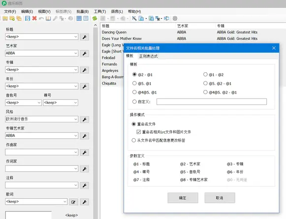

歌手、标题信息有写到音频文件的标签里吗?如果有,直接用 “音乐标签” 这个软件即可。

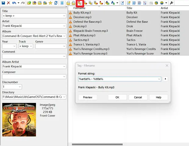

Mp3tag
楼主遇到的问题我也遇到过,我使用的是 Mp3tag
先用 Mp3tag 维护好音乐的信息
利用 Mp3tag 按照制定格式重命名音乐文件

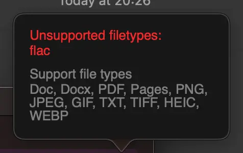

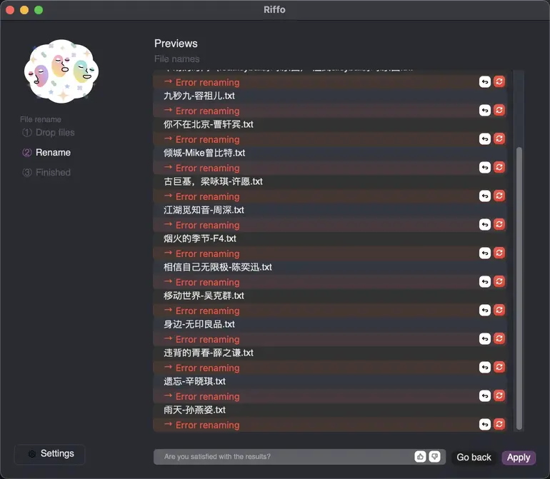

尝试 AI 整理工具
随便找了一个 AI 整理软件,这篇文章提到可以“主要解决比如下载文件、截图文件等过去没有好好命名的混乱”
1小时体验: Riffo,AI文件重命名工具,支持批量处理多种格式,操作简单高效 - 知乎
而本帖的案例有好好命名,只是命名顺序不统一。(理应更简单)
实际体验:
只支持特定格式
只能依靠文件内容进行重命名,也没有用户输入提示词之类的,完全是看运气的感觉。

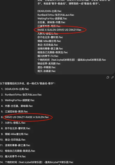

借住 ChatGPT
还是试试 ChatGPT 吧…
提示词
这是一份歌曲文件名列表,但是文件名存在问题,有些是“歌曲名-歌手”,有些是“歌手-歌曲名”,请帮我统一成“歌曲名-歌手”。
DEARJOHN-比莉.flac
RunBackToYou-张艺兴&Lauv.flac
WaitingForYou-胡彦斌.flac
古巨基,梁咏琪-许愿.flac
江湖觅知音-周深.flac
九秒九-容祖儿.flac
你不在北京-曹轩宾.flac
倾城-Mike曾比特.flac
身边-无印良品.flac
违背的青春-薛之谦.flac
相信自己无限极-陈奕迅.flac
烟火的季节-F4.flac
个吻的时间(feat.icyball冰球乐团)-温岚&icyball冰球乐团.flac
移动世界-吴克群.flac
遗忘-辛晓琪.flac
雨天-孙燕姿.flac
输出结果
以下是统一格式后的文件名(“歌曲名-歌手”):
  1. DEARJOHN-比莉.flac
  2. RunBackToYou-张艺兴&Lauv.flac
  3. WaitingForYou-胡彦斌.flac
  4. 许愿-古巨基,梁咏琪.flac
  5. 江湖觅知音-周深.flac
  6. 九秒九-容祖儿.flac
  7. 你不在北京-曹轩宾.flac
  8. 倾城-Mike曾比特.flac
  9. 身边-无印良品.flac
  10. 违背的青春-薛之谦.flac
  11. 相信自己无限极-陈奕迅.flac
  12. 烟火的季节-F4.flac
  13. 个吻的时间(feat.icyball冰球乐团)-温岚&icyball冰球乐团.flac
  14. 移动世界-吴克群.flac
  15. 遗忘-辛晓琪.flac
  16. 雨天-孙燕姿.flac
已经统一调整,确保格式一致。
这个效果感觉还可以,但是需要融入到半自动方案中,依然需要人工校对和批量重命名。
试了一下可能会出错的案例,这个也识别对了,说明 ChatGPT 的底子还挺好?
颠倒一下试试

实践结论:根据具体情况,事先思考好重命名方案,AI 能起到辅助作用。而不是期望着有一款抽象的“AI 整理软件”诞生。
个人感觉应该是因为 RAISE A SUILEN 这支乐队有一定的知名度,ChatGPT 认识她们,所以能够识别出这个字符串对应的是艺术家,而非标题。
Mp3tag 具体用法
先半自动操作,把文件手工分成两波(或者如上面用 ChatGPT 辅助,把文件名统一,都离不开校对这一步)
维护标签信息:利用 Mp3tag 的 filename - tag 功能,读取文件名,批量填入 tag
(本案例有个特殊问题就是有的歌写了多个歌手,用逗号隔开,这里要检查一下)
通过标签信息修改文件名:利用 tag - filename 功能,用统一的格式修改文件名。

我来补个图(不过我想如果用它批量重命名,必须先完善一下标签吧,至少是标题和艺术家那两样)
操作路径:批量—文件名相关
