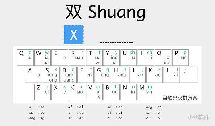

2、有没有什么能降低双拼学习成本的好方法呢?
双拼的学习成本其实已经非常非常低了,根据我的经验,三小时就可以形成生产力。
首先自己在纸上画一个表格,把每一个案件所代表的东西填进去,同时总结规律,各种双拼方案都是有规律可循的,只要用一点心,这一步过去之后,大概可以记住一半的按键。
然后如果你愿意,可以自己给自己写一个助记的歌谣,不一定要写得多么优秀,但是在过程中要认真思考,这一步做完之后,大概可以掌握80%以上。
开始的时候,输入法打开全拼和双拼共同输入,就可以开始使用了,你记住哪个按键就用哪个按键,没记住的就用全拼输入,这样根本不会影响工作,用一会儿你就会发现,减少击键次数是多么美妙的事情。这时候你应该不介意用闲暇的时光,去看一下自己没记住的按键了。
三个小时,除了个别按键可能不太熟悉,基本上都已经记住了。这么用上一个星期,你是绝对不会再用回全拼去的。
