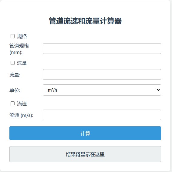

谷歌最近搞的这个Gemini Diffusion,号称采用diffusion模型进行文本生成。由于这种模型的本身特点,本以为性能上的优势是建立在准确性的巨大取舍上,但今天接收到测试申请回复,亲身测试了一下,发现它的这个实际效果相当不错。
测试例:代码重构
这是重构前的代码:

PROMPT:将以上python代码功能用html实现,并用css做一个漂亮简洁的界面
结果:
<!DOCTYPE html>

<div class="container">
    <h2>管道流速和流量计算器</h2>
    <div class="checkbox-container">
        <input type="checkbox" id="spec_checkbox">
        <label for="spec_checkbox">规格</label>
    </div>
    <div class="input-group">
        <label for="pipe_spec_input">管道规格 (mm):</label>
        <input type="text" id="pipe_spec_input">
    </div>
        <input type="checkbox" id="flow_rate_checkbox">
        <label for="flow_rate_checkbox">流量</label>
    </div>
        <label for="flow_rate_input">流量:</label>
        <input type="text" id="flow_rate_input">
    </div>
        <label for="unit_select">单位:</label>
        <select id="unit_select">
            <option value="m³/h">m³/h</option>
            <option value="m³/min">m³/min</option>
            <option value="m³/s">m³/s</option>
        </select>
    </div>
        <input type="checkbox" id="velocity_checkbox">
        <label for="velocity_checkbox">流速</label>
    </div>
        <label for="velocity_input">流速 (m/s):</label>
        <input type="text" id="velocity_input">
    </div>
    <button onclick="calculateValues()">计算</button>
    <div class="result-display" id="result_display">
        结果将显示在这里
    </div>
</div>

写出来的界面长这样:
生成速度: 3413 tokens/ 3.928s = 869 tokens/s
根据官方FAQ,目前Gemini Diffusion的性能对标Gemini 2.0 Flash-Lite,约等于GPT-4O,所以我就没有测什么很重的任务。由于它的这个生成速度极快,目前这个模型在沉浸式翻译等方面我认为优势极高
