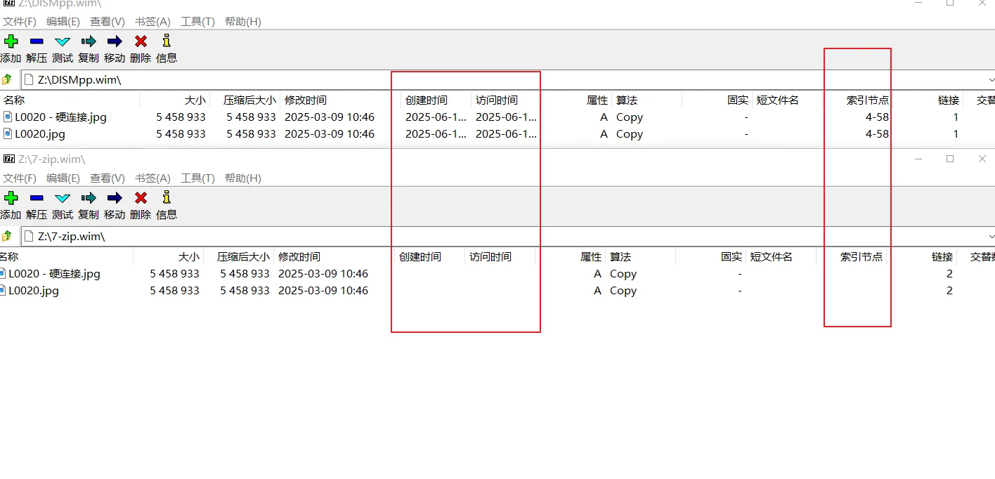

在本机上,使用硬链接方式关联不同的访问路径,但是这样各路径是没有主次之分的;
在进行设备间复制时,不要直接进行复制,放弃任何同步方案,转而使用wim格式进行备份,因为wim格式可以备份硬链接状态。但是关于释放到新设备的部分我还没有测试,我注意到不同wim创建工具创建的文件存储的属性有区别,不确定在释放后是否仍能维持链接状态。
如果需要放在移动硬盘上频繁转移而不是复制,也许挂载VHD比备份wim更适合你?但是如果没能在前一台设备上正常卸载,会不会有什么隐患可能也需要进一步测试。
update:同机同分区测试的初步结论是,7-zip创建的wim无论使用哪个工具释放,都不能维持硬链接状态,尽管wim文件确实只占相当于一份图片的大小;DISM++创建的wim,无论使用7-zip还是DISM++释放,都可以保持硬链接,但用7-zip解压时会有 警告: Some files have incorrect reference count
