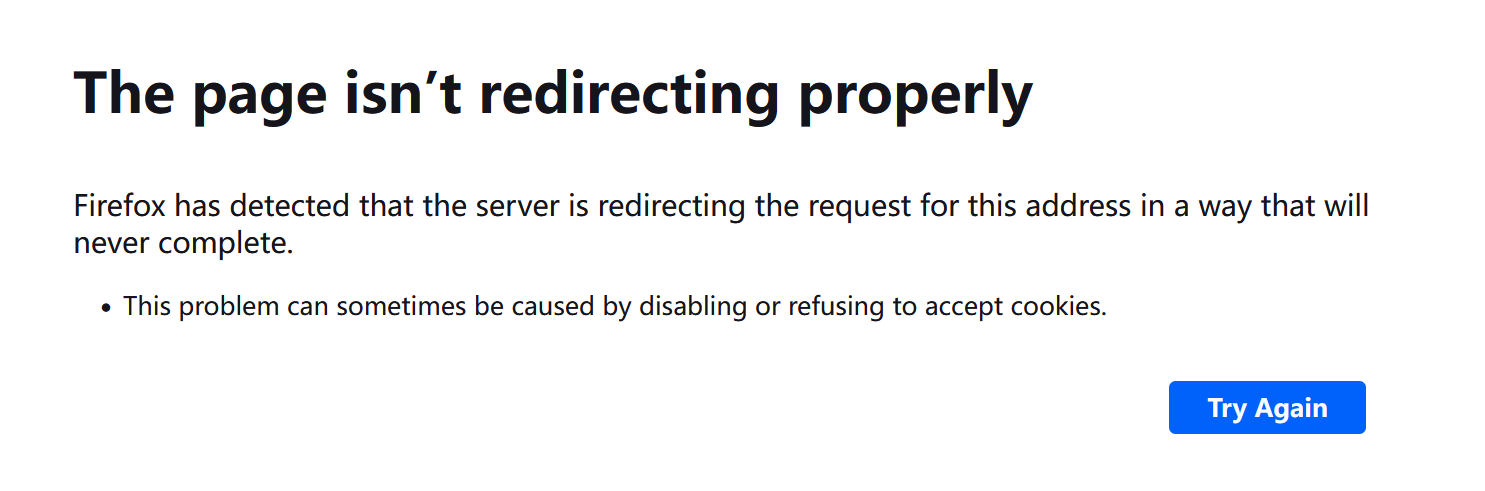

突然用不了谷歌搜索
本来一直好好的,结果突然变成普通搜索用不了,出现如下提示,或者提示cookies有问题
已经尝试过:
  1. 清除掉所有带"google"字眼的域名的cookies
  2. 更换不同机场的差异极大的节点
  3. 套普通搜索的URL模板https://www.google.com/search?q=xxxxx
  4. 访问google.com/ncr再搜索
    都没能解决,然而诡异的是直接套URL模板用图片搜索没问题https://www.google.com/search?q=xxxxx&udm=2,但此时点击“全部”从图片搜索跳转到普通搜索也不行

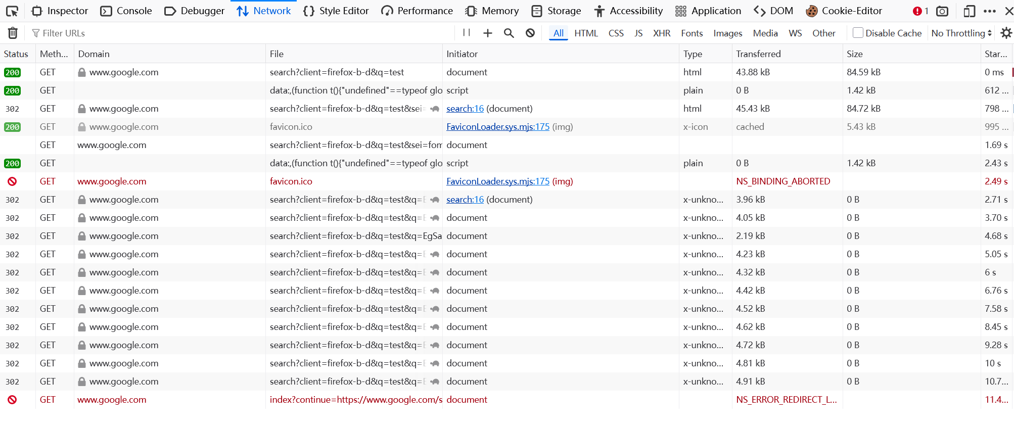

你开 F12 去网络记录那边,开启保留日志后,看看跳转记录有啥。

就是这样
https://www.google.com/search?client=firefox-b-d&q=test
https://www.google.com/search?client=firefox-b-d&q=test&sei=fomqaPa6C5bi2roPxdSF4Qo
https://www.google.com/search?client=firefox-b-d&q=test&sei=fomqaPa6C5bi2roPxdSF4Qo&q=EgSaU15LGP-SqsUGIjDRwoRDv2REWlKeDJHmhSTiEwdJY_xQN72IXj9LtfS-W21J6Nl-HQJnv3qBu5z_l64yAVJaAUM
https://www.google.com/search?client=firefox-b-d&q=test&q=EgSaU15LGP-SqsUGIjDRwoRDv2REWlKeDJHmhSTiEwdJY_xQN72IXj9LtfS-W21J6Nl-HQJnv3qBu5z_l64yAVJaAUM&sg_ss=*OQWaBV3yAAZweZugUHl9dSkDAzAsKeQEADQBEArZ1CozasTNYZykFm5nL-afIUAJLKArYaA6wR2BwXYUPBmwYd4DGri91oCsI1OnhelTPQAAABRtAAAAA1cBB0EANezmWgc2615DA1WRlX7tsuoBSOU3inU6Tc1JXPMC6TR86YBtG_jqQPBBQXBEHF-rycCXk6QTNQAUoW2sVNe195gxSmmOIgF7eozBsCqmAkLsGRjkfzWUXH7T9gQzraGd3K_G1njv83LyNLX4G7PS27_-1TM0U6fYoy7dT_C__07Cg5cBZaRIFLfjGkbwCr2KvHrP-ndynZ1SAznmfP6iQn_uX4E8Pgm8pWcDCT5i7s3GuN9RLTx3zpn8brnlPs1WV6ZSczRqlb6citDV68klT1PeFojOSRRCY9Db8POPTnHO4u2XCPyglQaAFLzdIVT4Nyz1pwd3V3AtSWgMxHGjHVT2b8AVmgi7WZ5NbyokOVK6JbPY0pBhl425sgNAnenWs5W9KoY6IKiPNM-M32LpiRWHRTwTxaHL9xL6YEgEGgO2TelpMQVa8HvZONg_lPxBLmq2MesBLQGv6rM8xClF-7MkyLsEG07f74vsSaSGnR881MdlgDaCfblZHwwmMT1xXueuNue65x1NAhHPXbaOSIwNcA4py5hZ6USkNGtSXk66drlM71BW1MVBJGEZSHxCcOoPhB6ZGYw1j46YK-KnjAa4vdlhv967AlK7Akd8RgGl9wBlg8H4WNVoqKd6I3CtcCBeW1lKUToJtNLiACJXLLOPPUDm5TmD3CHLGb-bT_kWXiKX9p4e-9ak-eSVrTFAaSOYUaaEE_qwLzFmirT-CyjWsgQCeVNVuwPLGsRisOUrbzeZRYJYfEd9-g6VW99CwxeGCs0eO2e0JYN7iZoDCzSLR_IuYIclJVbVosHnv3P04c9WV9MKRQWCob24xvx1flff1jDLvxtI-5tqO69_C01-W0MgutZh79C7zJj-mepA3w&sei=f4mqaPyQNaPd2roPyf2woQc
https://www.google.com/search?client=firefox-b-d&q=test&q=EgSaU15LGP-SqsUGIjDRwoRDv2REWlKeDJHmhSTiEwdJY_xQN72IXj9LtfS-W21J6Nl-HQJnv3qBu5z_l64yAVJaAUM&sg_ss=*OQWaBV3yAAZweZugUHl9dSkDAzAsKeQEADQBEArZ1CozasTNYZykFm5nL-afIUAJLKArYaA6wR2BwXYUPBmwYd4DGri91oCsI1OnhelTPQAAABRtAAAAA1cBB0EANezmWgc2615DA1WRlX7tsuoBSOU3inU6Tc1JXPMC6TR86YBtG_jqQPBBQXBEHF-rycCXk6QTNQAUoW2sVNe195gxSmmOIgF7eozBsCqmAkLsGRjkfzWUXH7T9gQzraGd3K_G1njv83LyNLX4G7PS27_-1TM0U6fYoy7dT_C__07Cg5cBZaRIFLfjGkbwCr2KvHrP-ndynZ1SAznmfP6iQn_uX4E8Pgm8pWcDCT5i7s3GuN9RLTx3zpn8brnlPs1WV6ZSczRqlb6citDV68klT1PeFojOSRRCY9Db8POPTnHO4u2XCPyglQaAFLzdIVT4Nyz1pwd3V3AtSWgMxHGjHVT2b8AVmgi7WZ5NbyokOVK6JbPY0pBhl425sgNAnenWs5W9KoY6IKiPNM-M32LpiRWHRTwTxaHL9xL6YEgEGgO2TelpMQVa8HvZONg_lPxBLmq2MesBLQGv6rM8xClF-7MkyLsEG07f74vsSaSGnR881MdlgDaCfblZHwwmMT1xXueuNue65x1NAhHPXbaOSIwNcA4py5hZ6USkNGtSXk66drlM71BW1MVBJGEZSHxCcOoPhB6ZGYw1j46YK-KnjAa4vdlhv967AlK7Akd8RgGl9wBlg8H4WNVoqKd6I3CtcCBeW1lKUToJtNLiACJXLLOPPUDm5TmD3CHLGb-bT_kWXiKX9p4e-9ak-eSVrTFAaSOYUaaEE_qwLzFmirT-CyjWsgQCeVNVuwPLGsRisOUrbzeZRYJYfEd9-g6VW99CwxeGCs0eO2e0JYN7iZoDCzSLR_IuYIclJVbVosHnv3P04c9WV9MKRQWCob24xvx1flff1jDLvxtI-5tqO69_C01-W0MgutZh79C7zJj-mepA3w&sei=f4mqaPyQNaPd2roPyf2woQc&q=EgSaU15LGICTqsUGIjA35OGwjrJQXTO3ocrspXQpY7EKXB-l_2YJYDytoLyevw6-NlKuamN4cze-bA0lqL4yAVJaAUMhttps://www.google.com/search?client=firefox-b-d&q=test&q=EgSaU15LGP-SqsUGIjDRwoRDv2REWlKeDJHmhSTiEwdJY_xQN72IXj9LtfS-W21J6Nl-HQJnv3qBu5z_l64yAVJaAUM&sg_ss=*OQWaBV3yAAZweZugUHl9dSkDAzAsKeQEADQBEArZ1CozasTNYZykFm5nL-afIUAJLKArYaA6wR2BwXYUPBmwYd4DGri91oCsI1OnhelTPQAAABRtAAAAA1cBB0EANezmWgc2615DA1WRlX7tsuoBSOU3inU6Tc1JXPMC6TR86YBtG_jqQPBBQXBEHF-rycCXk6QTNQAUoW2sVNe195gxSmmOIgF7eozBsCqmAkLsGRjkfzWUXH7T9gQzraGd3K_G1njv83LyNLX4G7PS27_-1TM0U6fYoy7dT_C__07Cg5cBZaRIFLfjGkbwCr2KvHrP-ndynZ1SAznmfP6iQn_uX4E8Pgm8pWcDCT5i7s3GuN9RLTx3zpn8brnlPs1WV6ZSczRqlb6citDV68klT1PeFojOSRRCY9Db8POPTnHO4u2XCPyglQaAFLzdIVT4Nyz1pwd3V3AtSWgMxHGjHVT2b8AVmgi7WZ5NbyokOVK6JbPY0pBhl425sgNAnenWs5W9KoY6IKiPNM-M32LpiRWHRTwTxaHL9xL6YEgEGgO2TelpMQVa8HvZONg_lPxBLmq2MesBLQGv6rM8xClF-7MkyLsEG07f74vsSaSGnR881MdlgDaCfblZHwwmMT1xXueuNue65x1NAhHPXbaOSIwNcA4py5hZ6USkNGtSXk66drlM71BW1MVBJGEZSHxCcOoPhB6ZGYw1j46YK-KnjAa4vdlhv967AlK7Akd8RgGl9wBlg8H4WNVoqKd6I3CtcCBeW1lKUToJtNLiACJXLLOPPUDm5TmD3CHLGb-bT_kWXiKX9p4e-9ak-eSVrTFAaSOYUaaEE_qwLzFmirT-CyjWsgQCeVNVuwPLGsRisOUrbzeZRYJYfEd9-g6VW99CwxeGCs0eO2e0JYN7iZoDCzSLR_IuYIclJVbVosHnv3P04c9WV9MKRQWCob24xvx1flff1jDLvxtI-5tqO69_C01-W0MgutZh79C7zJj-mepA3w&sei=f4mqaPyQNaPd2roPyf2woQc&q=EgSaU15LGICTqsUGIjA35OGwjrJQXTO3ocrspXQpY7EKXB-l_2YJYDytoLyevw6-NlKuamN4cze-bA0lqL4yAVJaAUM&q=EgSaU15LGIGTqsUGIjDXHDc6ECaFMxtS3TevLUWaeiotQItPXoH3zCdCJyF6a03t7SWxVOuDjj_4hC4XowQyAVJaAUM
https://www.google.com/search?client=firefox-b-d&q=test&q=EgSaU15LGP-SqsUGIjDRwoRDv2REWlKeDJHmhSTiEwdJY_xQN72IXj9LtfS-W21J6Nl-HQJnv3qBu5z_l64yAVJaAUM&sg_ss=*OQWaBV3yAAZweZugUHl9dSkDAzAsKeQEADQBEArZ1CozasTNYZykFm5nL-afIUAJLKArYaA6wR2BwXYUPBmwYd4DGri91oCsI1OnhelTPQAAABRtAAAAA1cBB0EANezmWgc2615DA1WRlX7tsuoBSOU3inU6Tc1JXPMC6TR86YBtG_jqQPBBQXBEHF-rycCXk6QTNQAUoW2sVNe195gxSmmOIgF7eozBsCqmAkLsGRjkfzWUXH7T9gQzraGd3K_G1njv83LyNLX4G7PS27_-1TM0U6fYoy7dT_C__07Cg5cBZaRIFLfjGkbwCr2KvHrP-ndynZ1SAznmfP6iQn_uX4E8Pgm8pWcDCT5i7s3GuN9RLTx3zpn8brnlPs1WV6ZSczRqlb6citDV68klT1PeFojOSRRCY9Db8POPTnHO4u2XCPyglQaAFLzdIVT4Nyz1pwd3V3AtSWgMxHGjHVT2b8AVmgi7WZ5NbyokOVK6JbPY0pBhl425sgNAnenWs5W9KoY6IKiPNM-M32LpiRWHRTwTxaHL9xL6YEgEGgO2TelpMQVa8HvZONg_lPxBLmq2MesBLQGv6rM8xClF-7MkyLsEG07f74vsSaSGnR881MdlgDaCfblZHwwmMT1xXueuNue65x1NAhHPXbaOSIwNcA4py5hZ6USkNGtSXk66drlM71BW1MVBJGEZSHxCcOoPhB6ZGYw1j46YK-KnjAa4vdlhv967AlK7Akd8RgGl9wBlg8H4WNVoqKd6I3CtcCBeW1lKUToJtNLiACJXLLOPPUDm5TmD3CHLGb-bT_kWXiKX9p4e-9ak-eSVrTFAaSOYUaaEE_qwLzFmirT-CyjWsgQCeVNVuwPLGsRisOUrbzeZRYJYfEd9-g6VW99CwxeGCs0eO2e0JYN7iZoDCzSLR_IuYIclJVbVosHnv3P04c9WV9MKRQWCob24xvx1flff1jDLvxtI-5tqO69_C01-W0MgutZh79C7zJj-mepA3w&sei=f4mqaPyQNaPd2roPyf2woQc&q=EgSaU15LGICTqsUGIjA35OGwjrJQXTO3ocrspXQpY7EKXB-l_2YJYDytoLyevw6-NlKuamN4cze-bA0lqL4yAVJaAUM&q=EgSaU15LGIGTqsUGIjDXHDc6ECaFMxtS3TevLUWaeiotQItPXoH3zCdCJyF6a03t7SWxVOuDjj_4hC4XowQyAVJaAUM&sxsrf=AE3TifNxm85CqHnd2bCfewmBwYGZyuCofQ:1756006786868&sec_act=sr
https://www.google.com/search?client=firefox-b-d&q=test&q=EgSaU15LGP-SqsUGIjDRwoRDv2REWlKeDJHmhSTiEwdJY_xQN72IXj9LtfS-W21J6Nl-HQJnv3qBu5z_l64yAVJaAUM&sg_ss=*OQWaBV3yAAZweZugUHl9dSkDAzAsKeQEADQBEArZ1CozasTNYZykFm5nL-afIUAJLKArYaA6wR2BwXYUPBmwYd4DGri91oCsI1OnhelTPQAAABRtAAAAA1cBB0EANezmWgc2615DA1WRlX7tsuoBSOU3inU6Tc1JXPMC6TR86YBtG_jqQPBBQXBEHF-rycCXk6QTNQAUoW2sVNe195gxSmmOIgF7eozBsCqmAkLsGRjkfzWUXH7T9gQzraGd3K_G1njv83LyNLX4G7PS27_-1TM0U6fYoy7dT_C__07Cg5cBZaRIFLfjGkbwCr2KvHrP-ndynZ1SAznmfP6iQn_uX4E8Pgm8pWcDCT5i7s3GuN9RLTx3zpn8brnlPs1WV6ZSczRqlb6citDV68klT1PeFojOSRRCY9Db8POPTnHO4u2XCPyglQaAFLzdIVT4Nyz1pwd3V3AtSWgMxHGjHVT2b8AVmgi7WZ5NbyokOVK6JbPY0pBhl425sgNAnenWs5W9KoY6IKiPNM-M32LpiRWHRTwTxaHL9xL6YEgEGgO2TelpMQVa8HvZONg_lPxBLmq2MesBLQGv6rM8xClF-7MkyLsEG07f74vsSaSGnR881MdlgDaCfblZHwwmMT1xXueuNue65x1NAhHPXbaOSIwNcA4py5hZ6USkNGtSXk66drlM71BW1MVBJGEZSHxCcOoPhB6ZGYw1j46YK-KnjAa4vdlhv967AlK7Akd8RgGl9wBlg8H4WNVoqKd6I3CtcCBeW1lKUToJtNLiACJXLLOPPUDm5TmD3CHLGb-bT_kWXiKX9p4e-9ak-eSVrTFAaSOYUaaEE_qwLzFmirT-CyjWsgQCeVNVuwPLGsRisOUrbzeZRYJYfEd9-g6VW99CwxeGCs0eO2e0JYN7iZoDCzSLR_IuYIclJVbVosHnv3P04c9WV9MKRQWCob24xvx1flff1jDLvxtI-5tqO69_C01-W0MgutZh79C7zJj-mepA3w&sei=f4mqaPyQNaPd2roPyf2woQc&q=EgSaU15LGICTqsUGIjA35OGwjrJQXTO3ocrspXQpY7EKXB-l_2YJYDytoLyevw6-NlKuamN4cze-bA0lqL4yAVJaAUM&q=EgSaU15LGIGTqsUGIjDXHDc6ECaFMxtS3TevLUWaeiotQItPXoH3zCdCJyF6a03t7SWxVOuDjj_4hC4XowQyAVJaAUM&sxsrf=AE3TifNxm85CqHnd2bCfewmBwYGZyuCofQ:1756006786868&sec_act=sr&q=EgSaU15LGIOTqsUGIjATEnstkHVdQ8p0L0oxhpzribM0D5gS_jgQaO_JpLAYz0pxQDOoq3KQCd1OmiVJOM4yAVJaAUM
https://www.google.com/search?client=firefox-b-d&q=test&q=EgSaU15LGP-SqsUGIjDRwoRDv2REWlKeDJHmhSTiEwdJY_xQN72IXj9LtfS-W21J6Nl-HQJnv3qBu5z_l64yAVJaAUM&sg_ss=*OQWaBV3yAAZweZugUHl9dSkDAzAsKeQEADQBEArZ1CozasTNYZykFm5nL-afIUAJLKArYaA6wR2BwXYUPBmwYd4DGri91oCsI1OnhelTPQAAABRtAAAAA1cBB0EANezmWgc2615DA1WRlX7tsuoBSOU3inU6Tc1JXPMC6TR86YBtG_jqQPBBQXBEHF-rycCXk6QTNQAUoW2sVNe195gxSmmOIgF7eozBsCqmAkLsGRjkfzWUXH7T9gQzraGd3K_G1njv83LyNLX4G7PS27_-1TM0U6fYoy7dT_C__07Cg5cBZaRIFLfjGkbwCr2KvHrP-ndynZ1SAznmfP6iQn_uX4E8Pgm8pWcDCT5i7s3GuN9RLTx3zpn8brnlPs1WV6ZSczRqlb6citDV68klT1PeFojOSRRCY9Db8POPTnHO4u2XCPyglQaAFLzdIVT4Nyz1pwd3V3AtSWgMxHGjHVT2b8AVmgi7WZ5NbyokOVK6JbPY0pBhl425sgNAnenWs5W9KoY6IKiPNM-M32LpiRWHRTwTxaHL9xL6YEgEGgO2TelpMQVa8HvZONg_lPxBLmq2MesBLQGv6rM8xClF-7MkyLsEG07f74vsSaSGnR881MdlgDaCfblZHwwmMT1xXueuNue65x1NAhHPXbaOSIwNcA4py5hZ6USkNGtSXk66drlM71BW1MVBJGEZSHxCcOoPhB6ZGYw1j46YK-KnjAa4vdlhv967AlK7Akd8RgGl9wBlg8H4WNVoqKd6I3CtcCBeW1lKUToJtNLiACJXLLOPPUDm5TmD3CHLGb-bT_kWXiKX9p4e-9ak-eSVrTFAaSOYUaaEE_qwLzFmirT-CyjWsgQCeVNVuwPLGsRisOUrbzeZRYJYfEd9-g6VW99CwxeGCs0eO2e0JYN7iZoDCzSLR_IuYIclJVbVosHnv3P04c9WV9MKRQWCob24xvx1flff1jDLvxtI-5tqO69_C01-W0MgutZh79C7zJj-mepA3w&sei=f4mqaPyQNaPd2roPyf2woQc&q=EgSaU15LGICTqsUGIjA35OGwjrJQXTO3ocrspXQpY7EKXB-l_2YJYDytoLyevw6-NlKuamN4cze-bA0lqL4yAVJaAUM&q=EgSaU15LGIGTqsUGIjDXHDc6ECaFMxtS3TevLUWaeiotQItPXoH3zCdCJyF6a03t7SWxVOuDjj_4hC4XowQyAVJaAUM&sxsrf=AE3TifNxm85CqHnd2bCfewmBwYGZyuCofQ:1756006786868&sec_act=sr&q=EgSaU15LGIOTqsUGIjATEnstkHVdQ8p0L0oxhpzribM0D5gS_jgQaO_JpLAYz0pxQDOoq3KQCd1OmiVJOM4yAVJaAUM&q=EgSaU15LGISTqsUGIjDpwapVXcNAALb_XbMR8j-jqMk_BzVGEjt0ShTIKTK4wGyp03hWOicB4cjvLyBxu9AyAVJaAUM
https://www.google.com/search?client=firefox-b-d&q=test&q=EgSaU15LGP-SqsUGIjDRwoRDv2REWlKeDJHmhSTiEwdJY_xQN72IXj9LtfS-W21J6Nl-HQJnv3qBu5z_l64yAVJaAUM&sg_ss=*OQWaBV3yAAZweZugUHl9dSkDAzAsKeQEADQBEArZ1CozasTNYZykFm5nL-afIUAJLKArYaA6wR2BwXYUPBmwYd4DGri91oCsI1OnhelTPQAAABRtAAAAA1cBB0EANezmWgc2615DA1WRlX7tsuoBSOU3inU6Tc1JXPMC6TR86YBtG_jqQPBBQXBEHF-rycCXk6QTNQAUoW2sVNe195gxSmmOIgF7eozBsCqmAkLsGRjkfzWUXH7T9gQzraGd3K_G1njv83LyNLX4G7PS27_-1TM0U6fYoy7dT_C__07Cg5cBZaRIFLfjGkbwCr2KvHrP-ndynZ1SAznmfP6iQn_uX4E8Pgm8pWcDCT5i7s3GuN9RLTx3zpn8brnlPs1WV6ZSczRqlb6citDV68klT1PeFojOSRRCY9Db8POPTnHO4u2XCPyglQaAFLzdIVT4Nyz1pwd3V3AtSWgMxHGjHVT2b8AVmgi7WZ5NbyokOVK6JbPY0pBhl425sgNAnenWs5W9KoY6IKiPNM-M32LpiRWHRTwTxaHL9xL6YEgEGgO2TelpMQVa8HvZONg_lPxBLmq2MesBLQGv6rM8xClF-7MkyLsEG07f74vsSaSGnR881MdlgDaCfblZHwwmMT1xXueuNue65x1NAhHPXbaOSIwNcA4py5hZ6USkNGtSXk66drlM71BW1MVBJGEZSHxCcOoPhB6ZGYw1j46YK-KnjAa4vdlhv967AlK7Akd8RgGl9wBlg8H4WNVoqKd6I3CtcCBeW1lKUToJtNLiACJXLLOPPUDm5TmD3CHLGb-bT_kWXiKX9p4e-9ak-eSVrTFAaSOYUaaEE_qwLzFmirT-CyjWsgQCeVNVuwPLGsRisOUrbzeZRYJYfEd9-g6VW99CwxeGCs0eO2e0JYN7iZoDCzSLR_IuYIclJVbVosHnv3P04c9WV9MKRQWCob24xvx1flff1jDLvxtI-5tqO69_C01-W0MgutZh79C7zJj-mepA3w&sei=f4mqaPyQNaPd2roPyf2woQc&q=EgSaU15LGICTqsUGIjA35OGwjrJQXTO3ocrspXQpY7EKXB-l_2YJYDytoLyevw6-NlKuamN4cze-bA0lqL4yAVJaAUM&q=EgSaU15LGIGTqsUGIjDXHDc6ECaFMxtS3TevLUWaeiotQItPXoH3zCdCJyF6a03t7SWxVOuDjj_4hC4XowQyAVJaAUM&sxsrf=AE3TifNxm85CqHnd2bCfewmBwYGZyuCofQ:1756006786868&sec_act=sr&q=EgSaU15LGIOTqsUGIjATEnstkHVdQ8p0L0oxhpzribM0D5gS_jgQaO_JpLAYz0pxQDOoq3KQCd1OmiVJOM4yAVJaAUM&q=EgSaU15LGISTqsUGIjDpwapVXcNAALb_XbMR8j-jqMk_BzVGEjt0ShTIKTK4wGyp03hWOicB4cjvLyBxu9AyAVJaAUM&q=EgSaU15LGISTqsUGIjBzYxzZ6rJrLaQGhMXKivzOuwB_YUuWTsd_B7ltsT8vLvXzipoSZF0T1ilgBwQUrUgyAVJaAUM
https://www.google.com/search?client=firefox-b-d&q=test&q=EgSaU15LGP-SqsUGIjDRwoRDv2REWlKeDJHmhSTiEwdJY_xQN72IXj9LtfS-W21J6Nl-HQJnv3qBu5z_l64yAVJaAUM&sg_ss=*OQWaBV3yAAZweZugUHl9dSkDAzAsKeQEADQBEArZ1CozasTNYZykFm5nL-afIUAJLKArYaA6wR2BwXYUPBmwYd4DGri91oCsI1OnhelTPQAAABRtAAAAA1cBB0EANezmWgc2615DA1WRlX7tsuoBSOU3inU6Tc1JXPMC6TR86YBtG_jqQPBBQXBEHF-rycCXk6QTNQAUoW2sVNe195gxSmmOIgF7eozBsCqmAkLsGRjkfzWUXH7T9gQzraGd3K_G1njv83LyNLX4G7PS27_-1TM0U6fYoy7dT_C__07Cg5cBZaRIFLfjGkbwCr2KvHrP-ndynZ1SAznmfP6iQn_uX4E8Pgm8pWcDCT5i7s3GuN9RLTx3zpn8brnlPs1WV6ZSczRqlb6citDV68klT1PeFojOSRRCY9Db8POPTnHO4u2XCPyglQaAFLzdIVT4Nyz1pwd3V3AtSWgMxHGjHVT2b8AVmgi7WZ5NbyokOVK6JbPY0pBhl425sgNAnenWs5W9KoY6IKiPNM-M32LpiRWHRTwTxaHL9xL6YEgEGgO2TelpMQVa8HvZONg_lPxBLmq2MesBLQGv6rM8xClF-7MkyLsEG07f74vsSaSGnR881MdlgDaCfblZHwwmMT1xXueuNue65x1NAhHPXbaOSIwNcA4py5hZ6USkNGtSXk66drlM71BW1MVBJGEZSHxCcOoPhB6ZGYw1j46YK-KnjAa4vdlhv967AlK7Akd8RgGl9wBlg8H4WNVoqKd6I3CtcCBeW1lKUToJtNLiACJXLLOPPUDm5TmD3CHLGb-bT_kWXiKX9p4e-9ak-eSVrTFAaSOYUaaEE_qwLzFmirT-CyjWsgQCeVNVuwPLGsRisOUrbzeZRYJYfEd9-g6VW99CwxeGCs0eO2e0JYN7iZoDCzSLR_IuYIclJVbVosHnv3P04c9WV9MKRQWCob24xvx1flff1jDLvxtI-5tqO69_C01-W0MgutZh79C7zJj-mepA3w&sei=f4mqaPyQNaPd2roPyf2woQc&q=EgSaU15LGICTqsUGIjA35OGwjrJQXTO3ocrspXQpY7EKXB-l_2YJYDytoLyevw6-NlKuamN4cze-bA0lqL4yAVJaAUM&q=EgSaU15LGIGTqsUGIjDXHDc6ECaFMxtS3TevLUWaeiotQItPXoH3zCdCJyF6a03t7SWxVOuDjj_4hC4XowQyAVJaAUM&sxsrf=AE3TifNxm85CqHnd2bCfewmBwYGZyuCofQ:1756006786868&sec_act=sr&q=EgSaU15LGIOTqsUGIjATEnstkHVdQ8p0L0oxhpzribM0D5gS_jgQaO_JpLAYz0pxQDOoq3KQCd1OmiVJOM4yAVJaAUM&q=EgSaU15LGISTqsUGIjDpwapVXcNAALb_XbMR8j-jqMk_BzVGEjt0ShTIKTK4wGyp03hWOicB4cjvLyBxu9AyAVJaAUM&q=EgSaU15LGISTqsUGIjBzYxzZ6rJrLaQGhMXKivzOuwB_YUuWTsd_B7ltsT8vLvXzipoSZF0T1ilgBwQUrUgyAVJaAUM&q=EgSaU15LGIWTqsUGIjAt6v0g4QYROtcsRMTg91i8CnkKKi5zhWt-ykNtfTyQLvdVxUc-4NG3FViVSI8W7fYyAVJaAUM
https://www.google.com/search?client=firefox-b-d&q=test&q=EgSaU15LGP-SqsUGIjDRwoRDv2REWlKeDJHmhSTiEwdJY_xQN72IXj9LtfS-W21J6Nl-HQJnv3qBu5z_l64yAVJaAUM&sg_ss=*OQWaBV3yAAZweZugUHl9dSkDAzAsKeQEADQBEArZ1CozasTNYZykFm5nL-afIUAJLKArYaA6wR2BwXYUPBmwYd4DGri91oCsI1OnhelTPQAAABRtAAAAA1cBB0EANezmWgc2615DA1WRlX7tsuoBSOU3inU6Tc1JXPMC6TR86YBtG_jqQPBBQXBEHF-rycCXk6QTNQAUoW2sVNe195gxSmmOIgF7eozBsCqmAkLsGRjkfzWUXH7T9gQzraGd3K_G1njv83LyNLX4G7PS27_-1TM0U6fYoy7dT_C__07Cg5cBZaRIFLfjGkbwCr2KvHrP-ndynZ1SAznmfP6iQn_uX4E8Pgm8pWcDCT5i7s3GuN9RLTx3zpn8brnlPs1WV6ZSczRqlb6citDV68klT1PeFojOSRRCY9Db8POPTnHO4u2XCPyglQaAFLzdIVT4Nyz1pwd3V3AtSWgMxHGjHVT2b8AVmgi7WZ5NbyokOVK6JbPY0pBhl425sgNAnenWs5W9KoY6IKiPNM-M32LpiRWHRTwTxaHL9xL6YEgEGgO2TelpMQVa8HvZONg_lPxBLmq2MesBLQGv6rM8xClF-7MkyLsEG07f74vsSaSGnR881MdlgDaCfblZHwwmMT1xXueuNue65x1NAhHPXbaOSIwNcA4py5hZ6USkNGtSXk66drlM71BW1MVBJGEZSHxCcOoPhB6ZGYw1j46YK-KnjAa4vdlhv967AlK7Akd8RgGl9wBlg8H4WNVoqKd6I3CtcCBeW1lKUToJtNLiACJXLLOPPUDm5TmD3CHLGb-bT_kWXiKX9p4e-9ak-eSVrTFAaSOYUaaEE_qwLzFmirT-CyjWsgQCeVNVuwPLGsRisOUrbzeZRYJYfEd9-g6VW99CwxeGCs0eO2e0JYN7iZoDCzSLR_IuYIclJVbVosHnv3P04c9WV9MKRQWCob24xvx1flff1jDLvxtI-5tqO69_C01-W0MgutZh79C7zJj-mepA3w&sei=f4mqaPyQNaPd2roPyf2woQc&q=EgSaU15LGICTqsUGIjA35OGwjrJQXTO3ocrspXQpY7EKXB-l_2YJYDytoLyevw6-NlKuamN4cze-bA0lqL4yAVJaAUM&q=EgSaU15LGIGTqsUGIjDXHDc6ECaFMxtS3TevLUWaeiotQItPXoH3zCdCJyF6a03t7SWxVOuDjj_4hC4XowQyAVJaAUM&sxsrf=AE3TifNxm85CqHnd2bCfewmBwYGZyuCofQ:1756006786868&sec_act=sr&q=EgSaU15LGIOTqsUGIjATEnstkHVdQ8p0L0oxhpzribM0D5gS_jgQaO_JpLAYz0pxQDOoq3KQCd1OmiVJOM4yAVJaAUM&q=EgSaU15LGISTqsUGIjDpwapVXcNAALb_XbMR8j-jqMk_BzVGEjt0ShTIKTK4wGyp03hWOicB4cjvLyBxu9AyAVJaAUM&q=EgSaU15LGISTqsUGIjBzYxzZ6rJrLaQGhMXKivzOuwB_YUuWTsd_B7ltsT8vLvXzipoSZF0T1ilgBwQUrUgyAVJaAUM&q=EgSaU15LGIWTqsUGIjAt6v0g4QYROtcsRMTg91i8CnkKKi5zhWt-ykNtfTyQLvdVxUc-4NG3FViVSI8W7fYyAVJaAUM&q=EgSaU15LGIaTqsUGIjDynbj4dMoBVYNLP9HVy7KIf5YLDUzaicObO174gczY-Ce65CNe2JH7HdrQdk4T0KYyAVJaAUM
https://www.google.com/search?client=firefox-b-d&q=test&q=EgSaU15LGP-SqsUGIjDRwoRDv2REWlKeDJHmhSTiEwdJY_xQN72IXj9LtfS-W21J6Nl-HQJnv3qBu5z_l64yAVJaAUM&sg_ss=*OQWaBV3yAAZweZugUHl9dSkDAzAsKeQEADQBEArZ1CozasTNYZykFm5nL-afIUAJLKArYaA6wR2BwXYUPBmwYd4DGri91oCsI1OnhelTPQAAABRtAAAAA1cBB0EANezmWgc2615DA1WRlX7tsuoBSOU3inU6Tc1JXPMC6TR86YBtG_jqQPBBQXBEHF-rycCXk6QTNQAUoW2sVNe195gxSmmOIgF7eozBsCqmAkLsGRjkfzWUXH7T9gQzraGd3K_G1njv83LyNLX4G7PS27_-1TM0U6fYoy7dT_C__07Cg5cBZaRIFLfjGkbwCr2KvHrP-ndynZ1SAznmfP6iQn_uX4E8Pgm8pWcDCT5i7s3GuN9RLTx3zpn8brnlPs1WV6ZSczRqlb6citDV68klT1PeFojOSRRCY9Db8POPTnHO4u2XCPyglQaAFLzdIVT4Nyz1pwd3V3AtSWgMxHGjHVT2b8AVmgi7WZ5NbyokOVK6JbPY0pBhl425sgNAnenWs5W9KoY6IKiPNM-M32LpiRWHRTwTxaHL9xL6YEgEGgO2TelpMQVa8HvZONg_lPxBLmq2MesBLQGv6rM8xClF-7MkyLsEG07f74vsSaSGnR881MdlgDaCfblZHwwmMT1xXueuNue65x1NAhHPXbaOSIwNcA4py5hZ6USkNGtSXk66drlM71BW1MVBJGEZSHxCcOoPhB6ZGYw1j46YK-KnjAa4vdlhv967AlK7Akd8RgGl9wBlg8H4WNVoqKd6I3CtcCBeW1lKUToJtNLiACJXLLOPPUDm5TmD3CHLGb-bT_kWXiKX9p4e-9ak-eSVrTFAaSOYUaaEE_qwLzFmirT-CyjWsgQCeVNVuwPLGsRisOUrbzeZRYJYfEd9-g6VW99CwxeGCs0eO2e0JYN7iZoDCzSLR_IuYIclJVbVosHnv3P04c9WV9MKRQWCob24xvx1flff1jDLvxtI-5tqO69_C01-W0MgutZh79C7zJj-mepA3w&sei=f4mqaPyQNaPd2roPyf2woQc&q=EgSaU15LGICTqsUGIjA35OGwjrJQXTO3ocrspXQpY7EKXB-l_2YJYDytoLyevw6-NlKuamN4cze-bA0lqL4yAVJaAUM&q=EgSaU15LGIGTqsUGIjDXHDc6ECaFMxtS3TevLUWaeiotQItPXoH3zCdCJyF6a03t7SWxVOuDjj_4hC4XowQyAVJaAUM&sxsrf=AE3TifNxm85CqHnd2bCfewmBwYGZyuCofQ:1756006786868&sec_act=sr&q=EgSaU15LGIOTqsUGIjATEnstkHVdQ8p0L0oxhpzribM0D5gS_jgQaO_JpLAYz0pxQDOoq3KQCd1OmiVJOM4yAVJaAUM&q=EgSaU15LGISTqsUGIjDpwapVXcNAALb_XbMR8j-jqMk_BzVGEjt0ShTIKTK4wGyp03hWOicB4cjvLyBxu9AyAVJaAUM&q=EgSaU15LGISTqsUGIjBzYxzZ6rJrLaQGhMXKivzOuwB_YUuWTsd_B7ltsT8vLvXzipoSZF0T1ilgBwQUrUgyAVJaAUM&q=EgSaU15LGIWTqsUGIjAt6v0g4QYROtcsRMTg91i8CnkKKi5zhWt-ykNtfTyQLvdVxUc-4NG3FViVSI8W7fYyAVJaAUM&q=EgSaU15LGIaTqsUGIjDynbj4dMoBVYNLP9HVy7KIf5YLDUzaicObO174gczY-Ce65CNe2JH7HdrQdk4T0KYyAVJaAUM&q=EgSaU15LGIeTqsUGIjBqTpsuMHC0DjCE9GZ9f_b7lnBkPmBgArDcoNHQDeouz30mB9vRRaLFYyphsSk9a94yAVJaAUM
https://www.google.com/search?client=firefox-b-d&q=test&q=EgSaU15LGP-SqsUGIjDRwoRDv2REWlKeDJHmhSTiEwdJY_xQN72IXj9LtfS-W21J6Nl-HQJnv3qBu5z_l64yAVJaAUM&sg_ss=*OQWaBV3yAAZweZugUHl9dSkDAzAsKeQEADQBEArZ1CozasTNYZykFm5nL-afIUAJLKArYaA6wR2BwXYUPBmwYd4DGri91oCsI1OnhelTPQAAABRtAAAAA1cBB0EANezmWgc2615DA1WRlX7tsuoBSOU3inU6Tc1JXPMC6TR86YBtG_jqQPBBQXBEHF-rycCXk6QTNQAUoW2sVNe195gxSmmOIgF7eozBsCqmAkLsGRjkfzWUXH7T9gQzraGd3K_G1njv83LyNLX4G7PS27_-1TM0U6fYoy7dT_C__07Cg5cBZaRIFLfjGkbwCr2KvHrP-ndynZ1SAznmfP6iQn_uX4E8Pgm8pWcDCT5i7s3GuN9RLTx3zpn8brnlPs1WV6ZSczRqlb6citDV68klT1PeFojOSRRCY9Db8POPTnHO4u2XCPyglQaAFLzdIVT4Nyz1pwd3V3AtSWgMxHGjHVT2b8AVmgi7WZ5NbyokOVK6JbPY0pBhl425sgNAnenWs5W9KoY6IKiPNM-M32LpiRWHRTwTxaHL9xL6YEgEGgO2TelpMQVa8HvZONg_lPxBLmq2MesBLQGv6rM8xClF-7MkyLsEG07f74vsSaSGnR881MdlgDaCfblZHwwmMT1xXueuNue65x1NAhHPXbaOSIwNcA4py5hZ6USkNGtSXk66drlM71BW1MVBJGEZSHxCcOoPhB6ZGYw1j46YK-KnjAa4vdlhv967AlK7Akd8RgGl9wBlg8H4WNVoqKd6I3CtcCBeW1lKUToJtNLiACJXLLOPPUDm5TmD3CHLGb-bT_kWXiKX9p4e-9ak-eSVrTFAaSOYUaaEE_qwLzFmirT-CyjWsgQCeVNVuwPLGsRisOUrbzeZRYJYfEd9-g6VW99CwxeGCs0eO2e0JYN7iZoDCzSLR_IuYIclJVbVosHnv3P04c9WV9MKRQWCob24xvx1flff1jDLvxtI-5tqO69_C01-W0MgutZh79C7zJj-mepA3w&sei=f4mqaPyQNaPd2roPyf2woQc&q=EgSaU15LGICTqsUGIjA35OGwjrJQXTO3ocrspXQpY7EKXB-l_2YJYDytoLyevw6-NlKuamN4cze-bA0lqL4yAVJaAUM&q=EgSaU15LGIGTqsUGIjDXHDc6ECaFMxtS3TevLUWaeiotQItPXoH3zCdCJyF6a03t7SWxVOuDjj_4hC4XowQyAVJaAUM&sxsrf=AE3TifNxm85CqHnd2bCfewmBwYGZyuCofQ:1756006786868&sec_act=sr&q=EgSaU15LGIOTqsUGIjATEnstkHVdQ8p0L0oxhpzribM0D5gS_jgQaO_JpLAYz0pxQDOoq3KQCd1OmiVJOM4yAVJaAUM&q=EgSaU15LGISTqsUGIjDpwapVXcNAALb_XbMR8j-jqMk_BzVGEjt0ShTIKTK4wGyp03hWOicB4cjvLyBxu9AyAVJaAUM&q=EgSaU15LGISTqsUGIjBzYxzZ6rJrLaQGhMXKivzOuwB_YUuWTsd_B7ltsT8vLvXzipoSZF0T1ilgBwQUrUgyAVJaAUM&q=EgSaU15LGIWTqsUGIjAt6v0g4QYROtcsRMTg91i8CnkKKi5zhWt-ykNtfTyQLvdVxUc-4NG3FViVSI8W7fYyAVJaAUM&q=EgSaU15LGIaTqsUGIjDynbj4dMoBVYNLP9HVy7KIf5YLDUzaicObO174gczY-Ce65CNe2JH7HdrQdk4T0KYyAVJaAUM&q=EgSaU15LGIeTqsUGIjBqTpsuMHC0DjCE9GZ9f_b7lnBkPmBgArDcoNHQDeouz30mB9vRRaLFYyphsSk9a94yAVJaAUM&q=EgSaU15LGIiTqsUGIjAKbirJBlf9g_okpT1czfm-NfM-COyJWsnn6JB4aoBqxnrpqXS-RXv24UiD4xiEu1syAVJaAUM
https://www.google.com/sorry/index?continue=https://www.google.com/search%3Fclient%3Dfirefox-b-d%26q%3Dtest%26q%3DEgSaU15LGP-SqsUGIjDRwoRDv2REWlKeDJHmhSTiEwdJY_xQN72IXj9LtfS-W21J6Nl-HQJnv3qBu5z_l64yAVJaAUM%26sg_ss%3D*OQWaBV3yAAZweZugUHl9dSkDAzAsKeQEADQBEArZ1CozasTNYZykFm5nL-afIUAJLKArYaA6wR2BwXYUPBmwYd4DGri91oCsI1OnhelTPQAAABRtAAAAA1cBB0EANezmWgc2615DA1WRlX7tsuoBSOU3inU6Tc1JXPMC6TR86YBtG_jqQPBBQXBEHF-rycCXk6QTNQAUoW2sVNe195gxSmmOIgF7eozBsCqmAkLsGRjkfzWUXH7T9gQzraGd3K_G1njv83LyNLX4G7PS27_-1TM0U6fYoy7dT_C__07Cg5cBZaRIFLfjGkbwCr2KvHrP-ndynZ1SAznmfP6iQn_uX4E8Pgm8pWcDCT5i7s3GuN9RLTx3zpn8brnlPs1WV6ZSczRqlb6citDV68klT1PeFojOSRRCY9Db8POPTnHO4u2XCPyglQaAFLzdIVT4Nyz1pwd3V3AtSWgMxHGjHVT2b8AVmgi7WZ5NbyokOVK6JbPY0pBhl425sgNAnenWs5W9KoY6IKiPNM-M32LpiRWHRTwTxaHL9xL6YEgEGgO2TelpMQVa8HvZONg_lPxBLmq2MesBLQGv6rM8xClF-7MkyLsEG07f74vsSaSGnR881MdlgDaCfblZHwwmMT1xXueuNue65x1NAhHPXbaOSIwNcA4py5hZ6USkNGtSXk66drlM71BW1MVBJGEZSHxCcOoPhB6ZGYw1j46YK-KnjAa4vdlhv967AlK7Akd8RgGl9wBlg8H4WNVoqKd6I3CtcCBeW1lKUToJtNLiACJXLLOPPUDm5TmD3CHLGb-bT_kWXiKX9p4e-9ak-eSVrTFAaSOYUaaEE_qwLzFmirT-CyjWsgQCeVNVuwPLGsRisOUrbzeZRYJYfEd9-g6VW99CwxeGCs0eO2e0JYN7iZoDCzSLR_IuYIclJVbVosHnv3P04c9WV9MKRQWCob24xvx1flff1jDLvxtI-5tqO69_C01-W0MgutZh79C7zJj-mepA3w%26sei%3Df4mqaPyQNaPd2roPyf2woQc%26q%3DEgSaU15LGICTqsUGIjA35OGwjrJQXTO3ocrspXQpY7EKXB-l_2YJYDytoLyevw6-NlKuamN4cze-bA0lqL4yAVJaAUM%26q%3DEgSaU15LGIGTqsUGIjDXHDc6ECaFMxtS3TevLUWaeiotQItPXoH3zCdCJyF6a03t7SWxVOuDjj_4hC4XowQyAVJaAUM%26sxsrf%3DAE3TifNxm85CqHnd2bCfewmBwYGZyuCofQ:1756006786868%26sec_act%3Dsr%26q%3DEgSaU15LGIOTqsUGIjATEnstkHVdQ8p0L0oxhpzribM0D5gS_jgQaO_JpLAYz0pxQDOoq3KQCd1OmiVJOM4yAVJaAUM%26q%3DEgSaU15LGISTqsUGIjDpwapVXcNAALb_XbMR8j-jqMk_BzVGEjt0ShTIKTK4wGyp03hWOicB4cjvLyBxu9AyAVJaAUM%26q%3DEgSaU15LGISTqsUGIjBzYxzZ6rJrLaQGhMXKivzOuwB_YUuWTsd_B7ltsT8vLvXzipoSZF0T1ilgBwQUrUgyAVJaAUM%26q%3DEgSaU15LGIWTqsUGIjAt6v0g4QYROtcsRMTg91i8CnkKKi5zhWt-ykNtfTyQLvdVxUc-4NG3FViVSI8W7fYyAVJaAUM%26q%3DEgSaU15LGIaTqsUGIjDynbj4dMoBVYNLP9HVy7KIf5YLDUzaicObO174gczY-Ce65CNe2JH7HdrQdk4T0KYyAVJaAUM%26q%3DEgSaU15LGIeTqsUGIjBqTpsuMHC0DjCE9GZ9f_b7lnBkPmBgArDcoNHQDeouz30mB9vRRaLFYyphsSk9a94yAVJaAUM%26q%3DEgSaU15LGIiTqsUGIjAKbirJBlf9g_okpT1czfm-NfM-COyJWsnn6JB4aoBqxnrpqXS-RXv24UiD4xiEu1syAVJaAUM&q=EgSaU15LGIiTqsUGIjD24TUTwRgKeOelbeGNcnRop8gdpuOpB3ML9Z6uke1ZK6FSui1n-BszYi8uMbqQfIEyAVJaAUM
谷歌会一直跳转,最后都加了不少奇奇怪怪的参数

按理来说q参数是搜索关键词,不应该出现奇怪的类似EgSaU15LGP-SqsUGIjDRwoRDv2REWlKeDJHmhSTiEwdJY_xQN72IXj9LtfS这样的关键词。

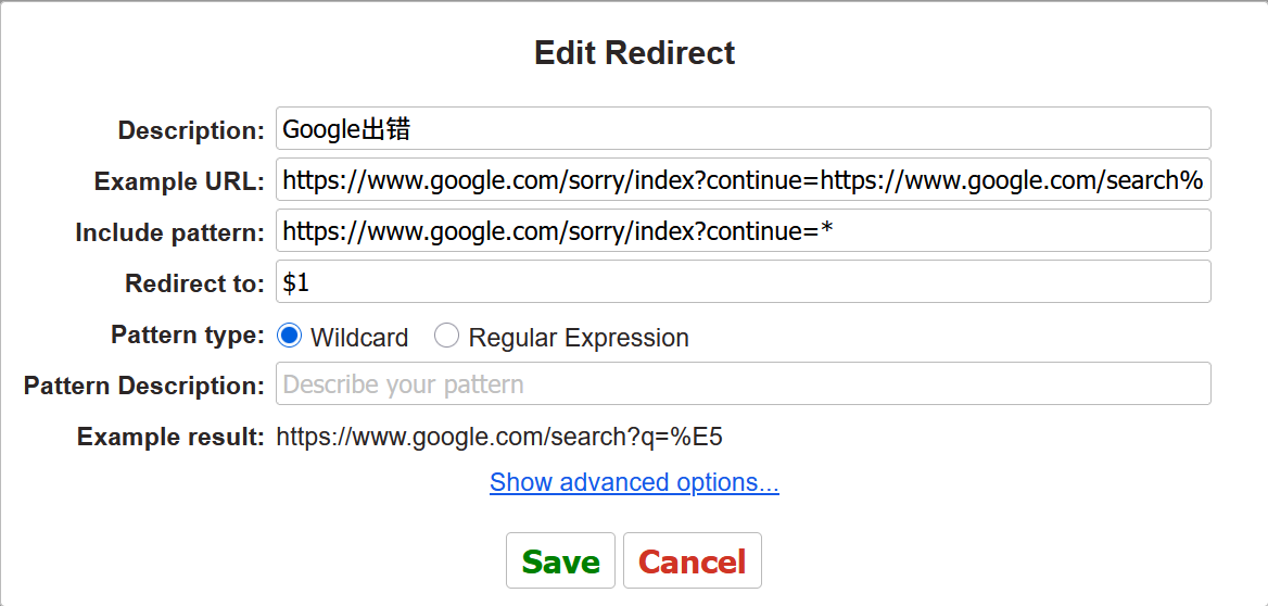

破案了,Redirector的一条规则导致的
现在经常出现要人机验证的页面,以前没出现过,这条规则导致验证页面直接被跳过
