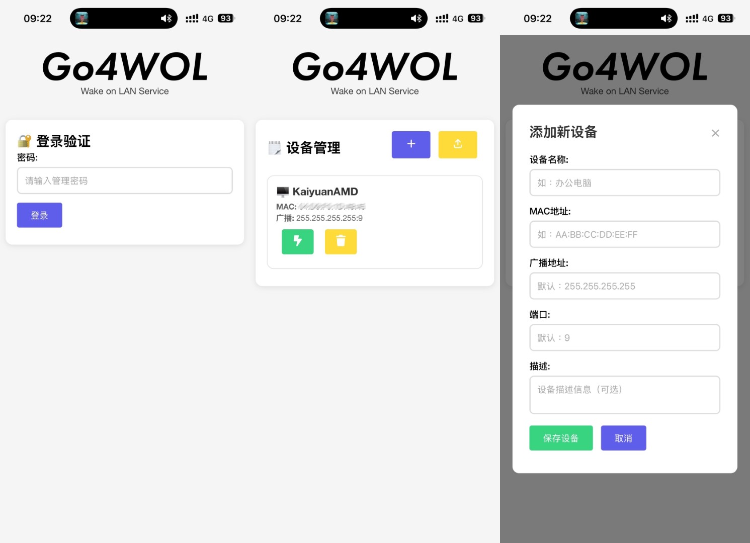

2.0 增加了 Web ,直接网页就能一键唤醒。
Web 长啥样?加一个 tg 机器人开机啊
加上截图了,TG机器人,这个我自己没需求就没有考虑,我一直都是 iOS 捷径 post MAC的,后来想起安卓没什么好用的工具就弄个 PWA。
