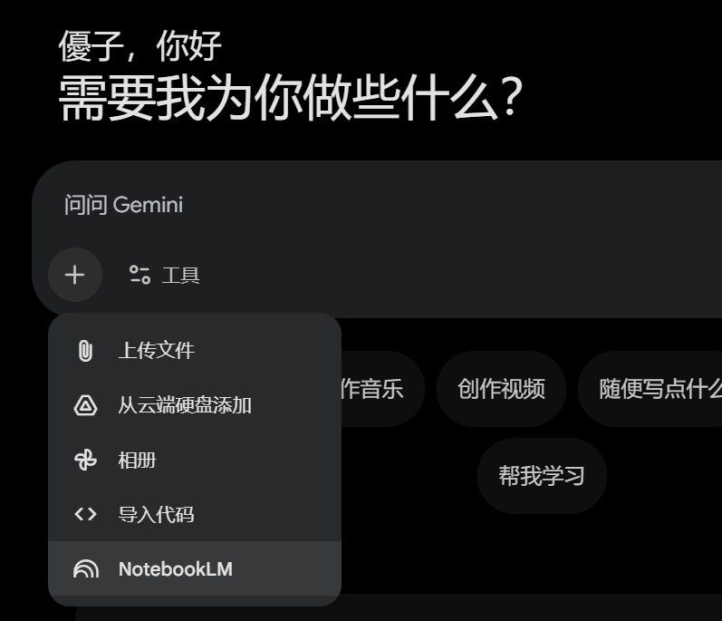

得益于谷歌打通了生态,这么搞其实还是比较方便的。在gemini网页版里,点击提交附件的按钮,可以直接把notebooklm里的一个笔记本作为一个附件加入。直接附上notebooklm的一个笔记本之后,就可以直接问gemini关于notebooklm里上传过的电子书的内容了。

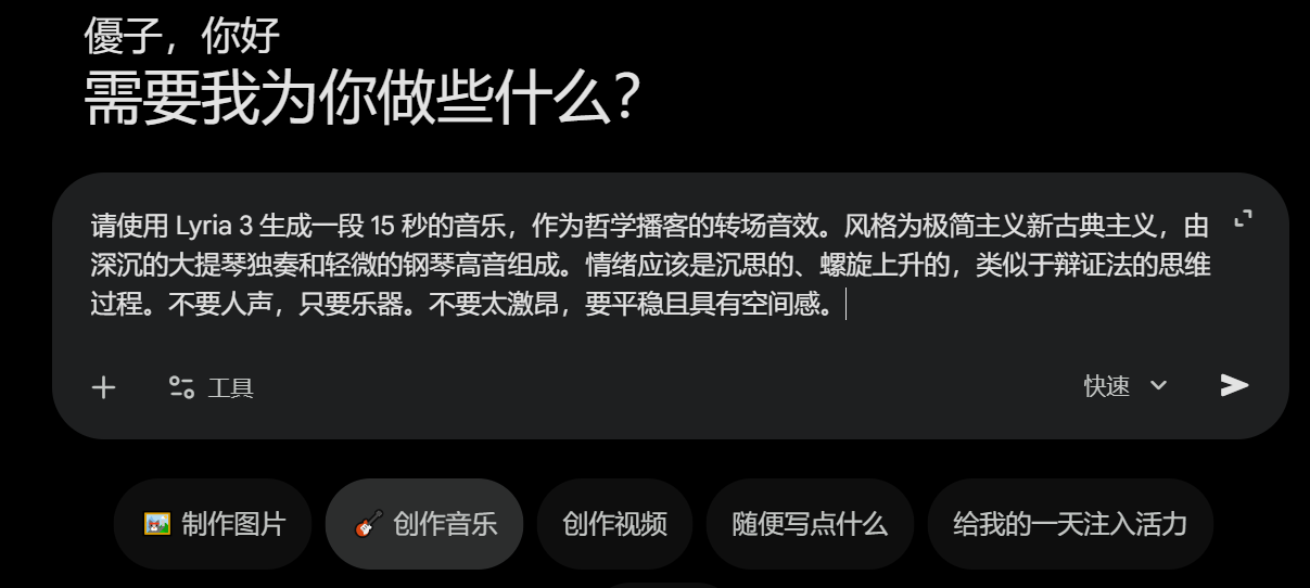

因为前面把notebooklm里的笔记本直接作为附件提交给了gemini了,这个时候gemini是知道这本书讲了什么的,自然也是知道这本书的封面和音效应该是什么样的。因此,直接问他就行。直接问如果我需要在gemini上给这本书生成转场音乐,我应该怎么写提示词。之前做的黑格尔的这本,AI给出的提示词写法是:
“请使用 Lyria 3 生成一段 15 秒的音乐,作为哲学播客的转场音效。风格为极简主义新古典主义,由深沉的大提琴独奏轻微的钢琴高音组成。情绪应该是沉思的、螺旋上升的,类似于辩证法的思维过程。不要人声,只要乐器。不要太激昂,要平稳且具有空间感。”
这个肯定是根据书的内容定的,不能无脑复制套用,也就是黑格尔题材的书才这么写提示词,如果换个人那就不适合这么写提示词了——所以这个提示词就该让AI来写啊

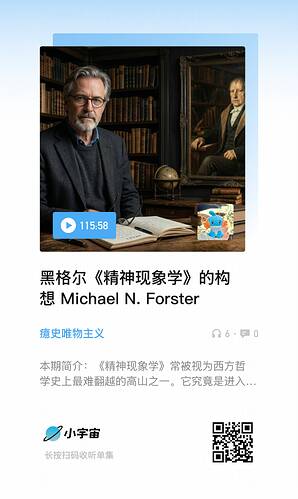

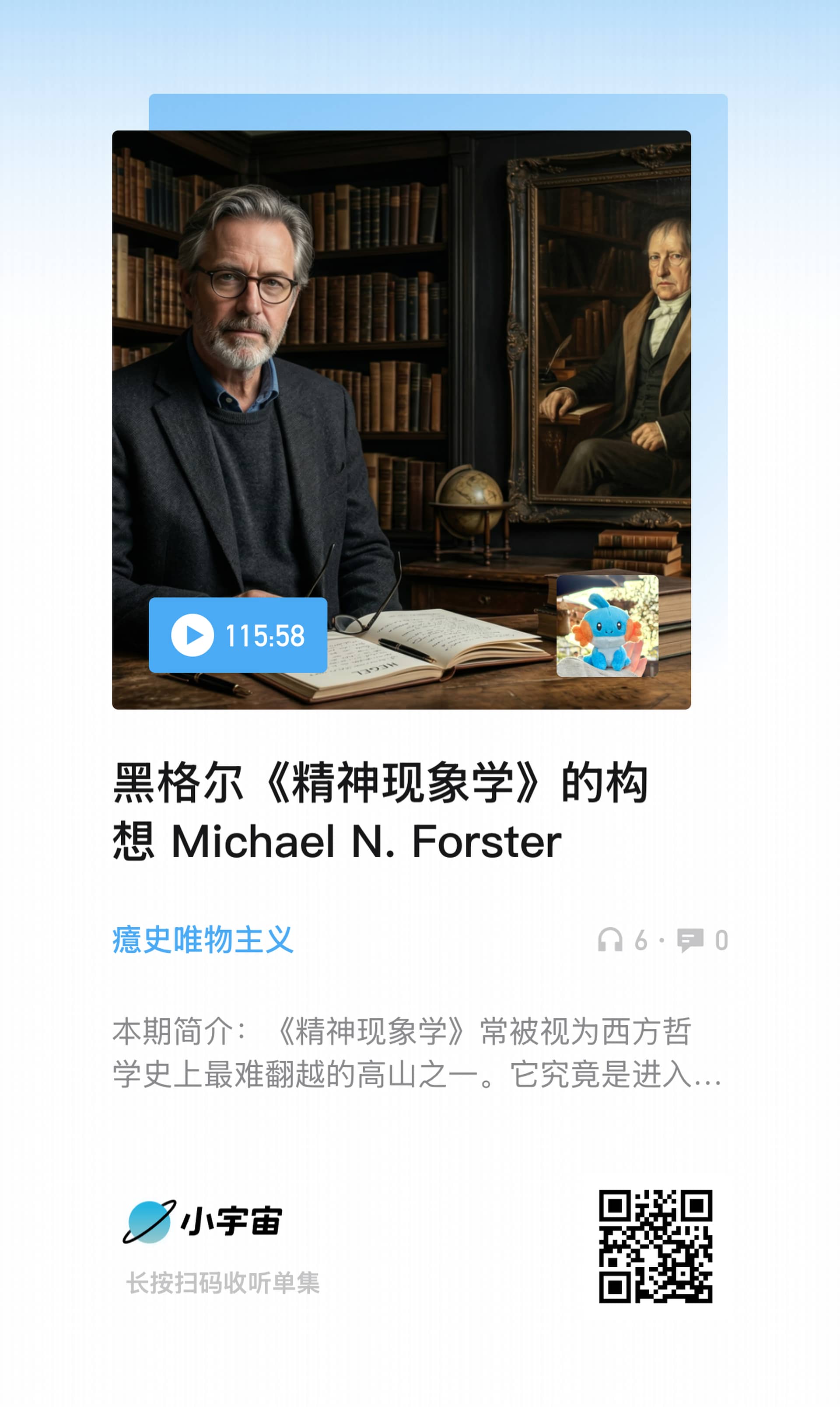

给个范例的话大概就是这样:
