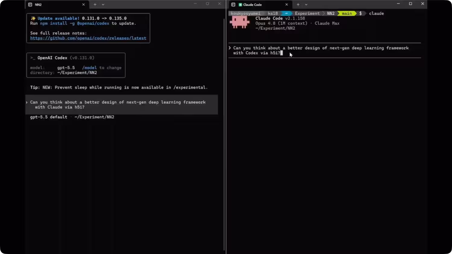

例如,我们现在可以问 Claude:“你能否与 Codex 通过 h5i 一起想出一个更好的下一代深度学习框架设计?”,也可以问 Codex:“你能否与 Claude 通过 h5i 一起想出一个更好的下一代深度学习框架设计?”

只需要打开两个独立的终端,分别启动 Claude Code 和 Codex,然后对 Claude 说上面的那些话就行了。后续的消息交换会通过 Git 仓库自动同步。
