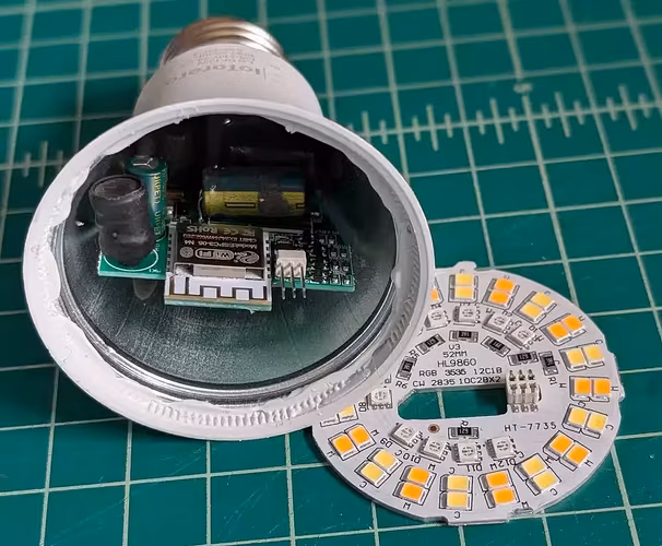

  • 使用 ESP32 微控制器(这个灯泡里有一个)作为硬件核心

不过,需要动手能力,因为需要拆解灯泡,甚至还需要把灯泡里的电路板拿出来:

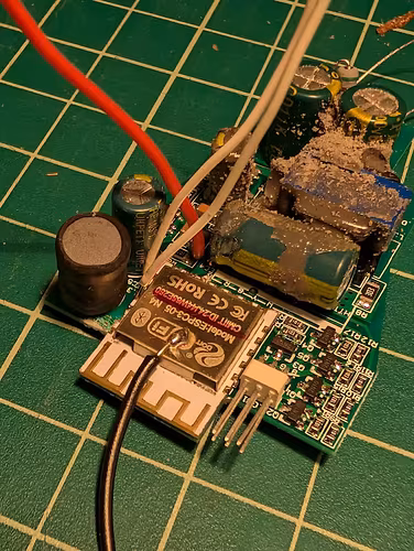

最终完整暴露 ESP32-C3,并焊接导线,另外焊接 IO9 作为下载模式的启动引脚,然后获得了串口访问能力。
再然后,使用 esptool 工具备份灯泡的原始固件后,开始安装 Arduino IDE,写了一个 HelloWorld 成功之后,确认了可以完全控制灯泡。
