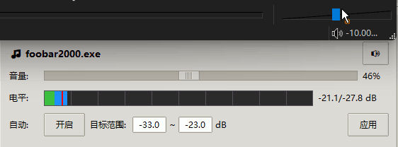

自动响度
软件的基础功能很简单,允许为每个应用设置一个响度范围,当应用音量低于高于设定的范围时自动调整音量,尝试将响度限制在此范围内
(图中绿色为实际输出音量,蓝色为应用原始输出)

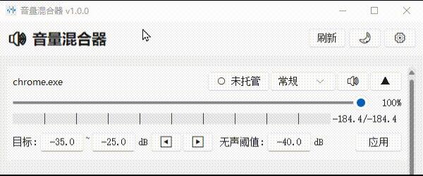

另外当音量消失时程序会一直尝试直到将音量拉满100,最低阈值功能已添加,默认-40dB,低于此值时会视为无音量,不再尝试调整音量,作为前景音时视为前景音不再活跃
但仍然不保证会不会有什么问题导致它拉满100%,所以如果真的使用,请确保100%的音量不会炸掉你的耳朵
不过假如要使用的话依旧建议确保100%不会炸耳朵XD,谁知道会出现什么情况导致它调整到了100%,作为一个保底还是很必要的 :joy:

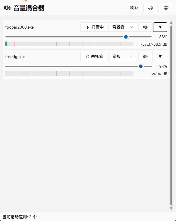

自己用了一段时间发现真的蛮爽的,于是打算稍微给它捯饬一下,重新排列了一下UI布局,套了一层Sun-Valley-ttk-theme美化
本来Sun-Valley-ttk-theme就只加了3-5MB的内存占用,加上我重构了一下整个项目,把UI和功能完全拆分出来,性能做了一点优化,一通折腾下来加上美化居然只加了1MB左右的占用,很满足了
