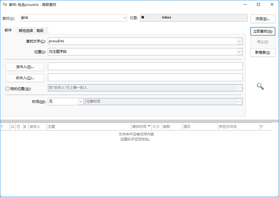

使用Ctrl+Shift+F弹出的高级搜索框,每次搜索后的结果框里的字段都是如图所示,无法自定义(还是说有,只是我找不到?)。我根本不需要大小、类别与提及的字段,每次搜索都要去取消很麻烦,不取消又会占用窗口空间,挤占邮件的主题显示。要知道高级搜索没有预览窗口,如果每次都要双击邮件查看的话也是很麻烦。

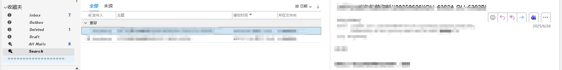

使用搜索文件夹的好处
  • 可以使用预览窗口了
  • 可以自定义显示的字段
  • 还可以将搜索文件夹改为收件箱,然后自定义显示的字体,原装的收件箱不允许你更改其名字
主要问题就是这个高级搜索的显示结果不能使用自定义视图。
每次打开都要强制用你的默认compact view,但是改compact view又会影响你在邮箱里的视图。
