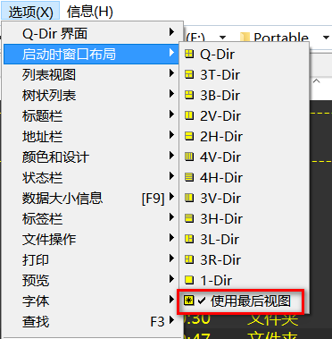

  • 选项→启动时窗口布局→使用最后视图。这样你每次打开都是上次关闭时的界面。
(菜单栏)选项→启动时窗口布局→(勾选)使用最后视图。一年以来,Q-Dir从未因重启、死机等问题而重置为初始位置的。
