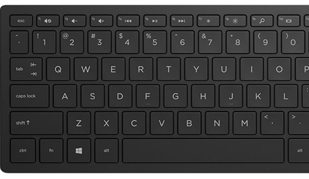

是这么个HP台式机的无线键盘, 想拿到其他电脑上使用, 默认fn是开启的, 按F1是静音, 感觉还挺不方便的… 不过好像确实没什么好办法. 感谢大家的回复.

看来你需要提供一下键盘型号,或者电脑型号了.
比如联想有单独的软件可以关闭Fn键.
HP的话, 可以试试这个:
系统下先按住【FN】,然后同时再按【Shift 键】,这时 FN 键上的指示灯会亮起,这样就需要使用 FN+F1-F12 来实现相应的调节亮度、调节音量的功能。
也有的是Fn+ESC
如果不行. 可以试试终极绝招:
Fn默认开启下, ahk获取 按下 F1~F12的键盘码. 然后用 ahk 转换成 F1~F12的正常码就可以了.
Fn键和其他按键不一样,理论上只有键盘驱动能“看见”这个键,其他软件都不行,除非你的键盘驱动有比较复杂的编程功能,否则应该是不可能的。
