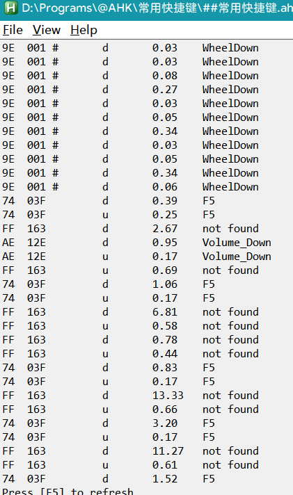

可以尝试在任意AHK脚本中加入
#InstallKeybdHook
一行,然后在运行或重启该脚本后,双击其托盘图标打开其运行动态窗口,再按Ctrl+K显示按键记录视图,然后你随便按些键再按F5就可查看刚才按过的键的键值:
图中所示,试了几个Fn组合键,似乎只有“Volumn_Down”音量减(音量增、静音也能)被识别到了,增减亮度、投屏、蓝牙等都显示“not found”……应该是普通多媒体键盘的按键应该能识别,但其他按键都不行。
仔细对比了其他组合键,发现AHK只能记录Fn键的“按下”和“抬起”,根本没识别到随之按下的另一个键。也就是Fn组合键是被驱动直接拦截了,不再产生击键信号,因此也无法通过模拟击键信号来触发相应功能。
