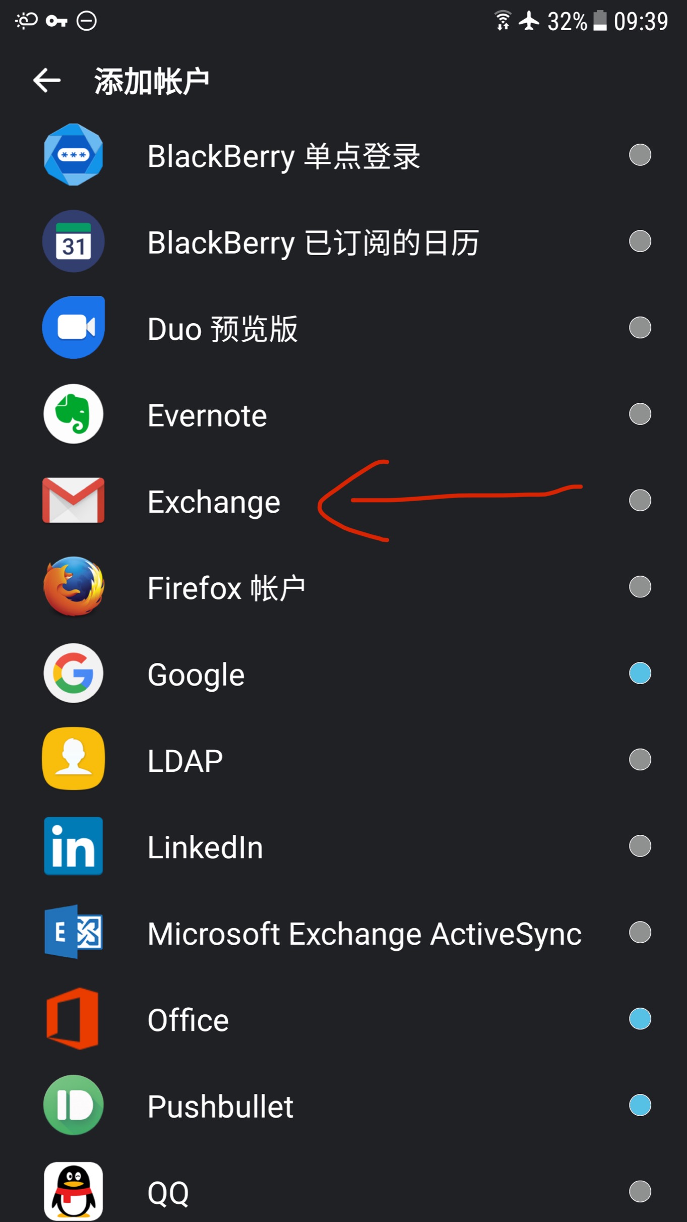

从outlook app添加的exchange账户当然只能在outlook app内使用呀,只有从系统自带邮件或者设置里添加的exchange账户才能跟系统自带的邮件、日历、联系人同步 :joy:
(Google应该没有阉割这么重要的工作工具吧)

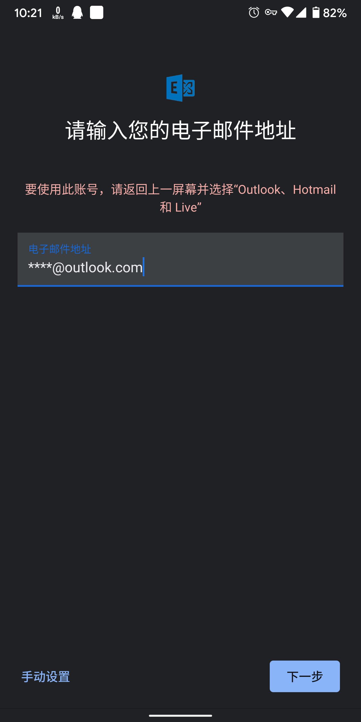

不是没试过系统设置-账户里自带的Exchange选项,进去只要是输入@outlook.com就提示使用上一屏的“outlook、Hotmail和live”,但是上一屏并没有这个选项。
下一步按钮也可以点,进去就跳转到一个login.microsoftonline.com的页面,一直加载,永远进不去。
