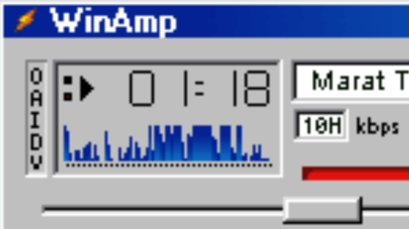

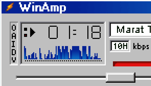

图片测试,chrome浏览器下,安装文中扩展,打开下方图片,放大到400%后,可以看出区别
https://tanalin.com/images/misc/winamp-skins/windows.png
启用扩展前
启用扩展后
