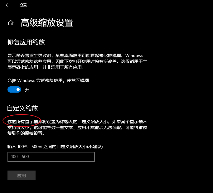

如何 只对指定显示器 设定 自定义缩放?
为啥windows的自定义缩放一定要对所有显示器生效。。。
我只想把其中一个显示器设定成自定义400%缩放。
或者有没有什么方法,可以让指定软件以指定缩放运行?
比如 所有显示器都是100%缩放条件下,让某软件以400%缩放(4倍大小)来运行?

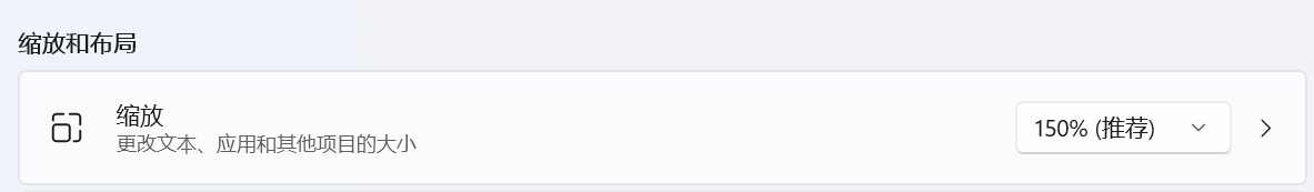

设定屏幕本身的缩放一般就可以了,支持每个屏幕单独设置。
这个只能设到某个限制,比如有的屏幕是150, 有的 屏幕是200
我想设的比这个限制要大,是400
自定义缩放的限制是500,符合要求,但是会把我不想改动的屏幕也变成400

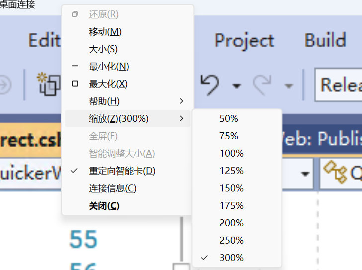

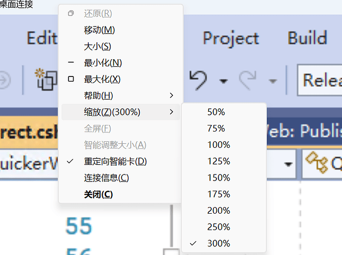

有个思路,装一个虚拟机,然后通过mstsc远程,大概能到300。
额 这有点小题大做了

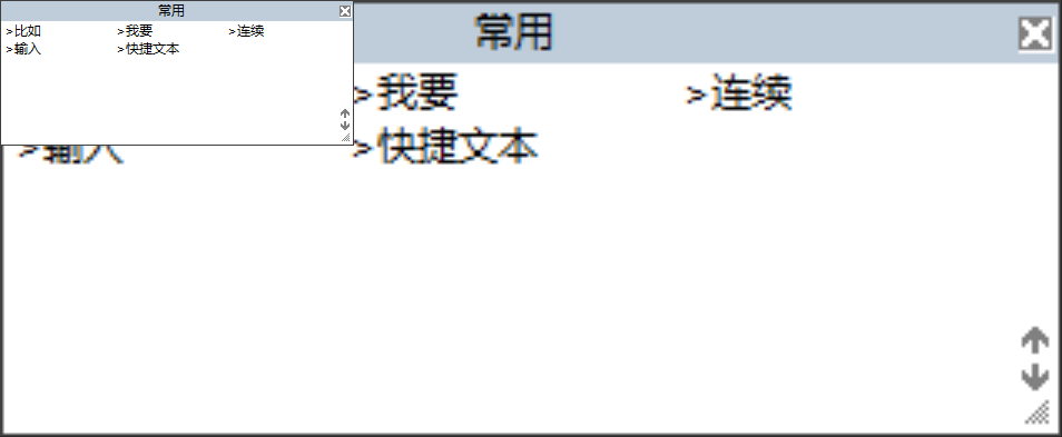

SandBurst可以把一个软件单独放大,并且鼠标键盘操作无碍。但是如果软件是个置顶窗口就会有问题,原窗口会显示在放大窗口上面。
不知道这种情况怎么解决,如果能解决,这个软件就相当于能够给指定软件自定义dpi了。
[窗口缩放工具] WinSizeChanger3 & 蜃気楼 & SandBurst - 发现频道 :mag_right: - 小众软件官方论坛 (appinn.net)
