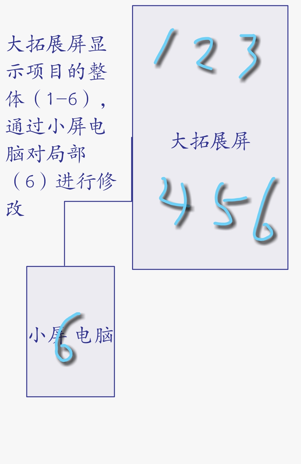

有没有支持跨屏幕分屏的绘画、思维导图、类ppt软件?
跨屏幕分屏,就是如图:

你要的就是第6个操作窗口在2个显示器同时显示,对吧?
