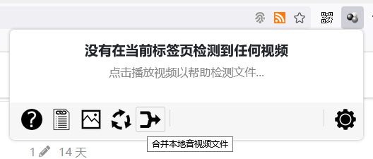

Video DownloadHelper 有一个额外的合作应用来配合插件运行,这个应用内置了 ffmpeg,如果从 m3u8 下载视频就调用这个模块合并。

嗯,这个插件试过,还是非常不错的。
我试了一下,直接通过这个插件提供的页面合并本地视频会在左上角打二维码,所以要合并本地视频最好还是找出合作应用里面附带的 ffmpeg 程序的目录,然后在命令提示符里面输命令行来搞定。不过合并 m3u8 视频倒没这问题。
