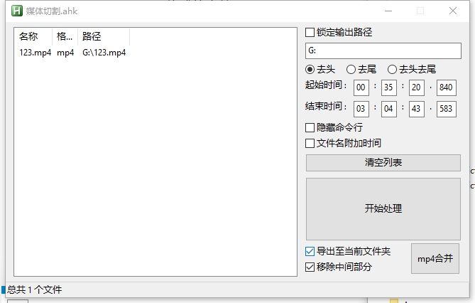

为以前发过的分割脚本添加了个简单的mp4合并于是成这样了…
可以合并多个mp4为一个
或者就像上面说的单个mp4去除中间的部分再合并.
