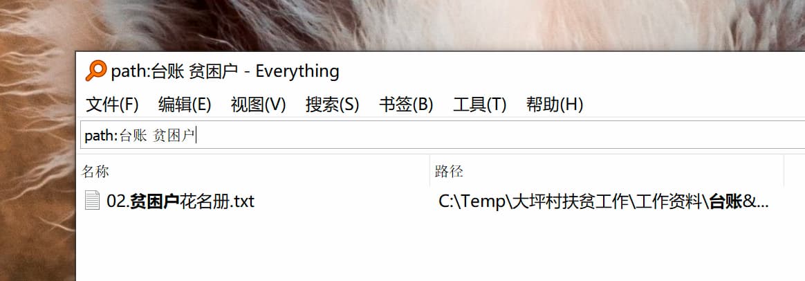

得出了比较简洁的方案:
path: 台账 贫困户

其实青小蛙对于 path 参数的理解还不太清楚,有没有同学来一个简单的解释呢?
主站要审核,直接在这里回复
直接输入台账只会搜索文件名带台账的,而path:台账则是搜索路径(目录+文件名)里带台账的
帮助 下的 搜索语法 里有

像这里已经一个关键字是路径 一个关键字是文件名的时候.
用path: 挺好的.
用正则出来的搜索结果会多挺多的
