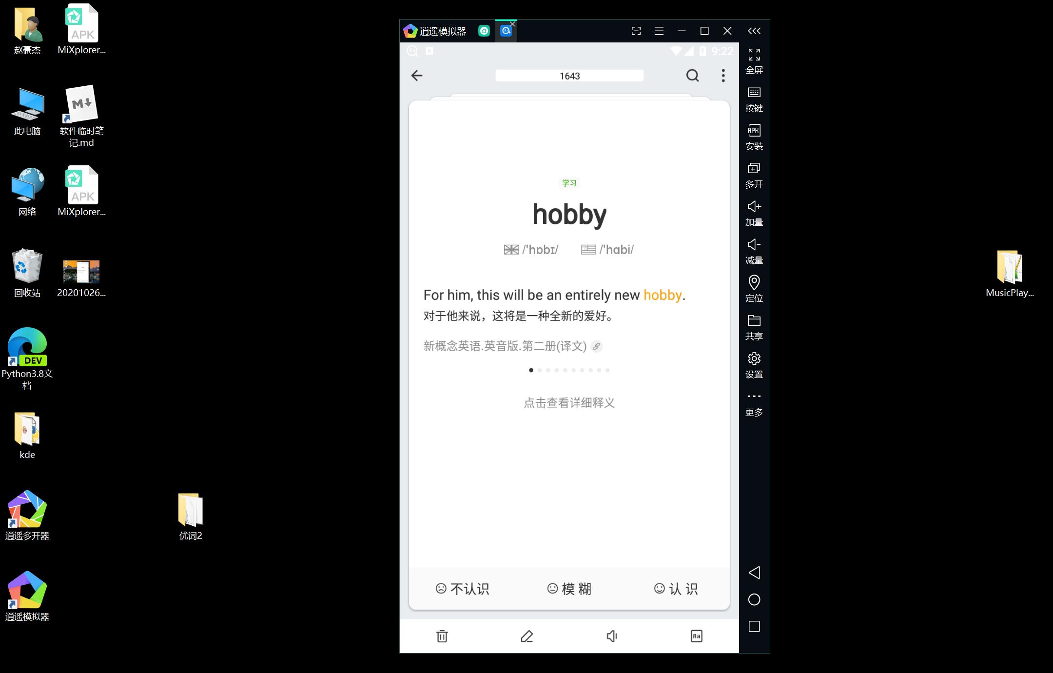

现在我是用模拟器,很多app不提供pc版或者网页版确实很难受,手机太低效了
