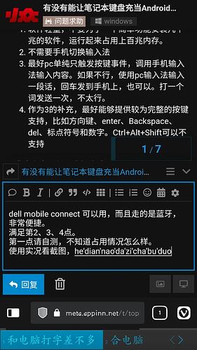

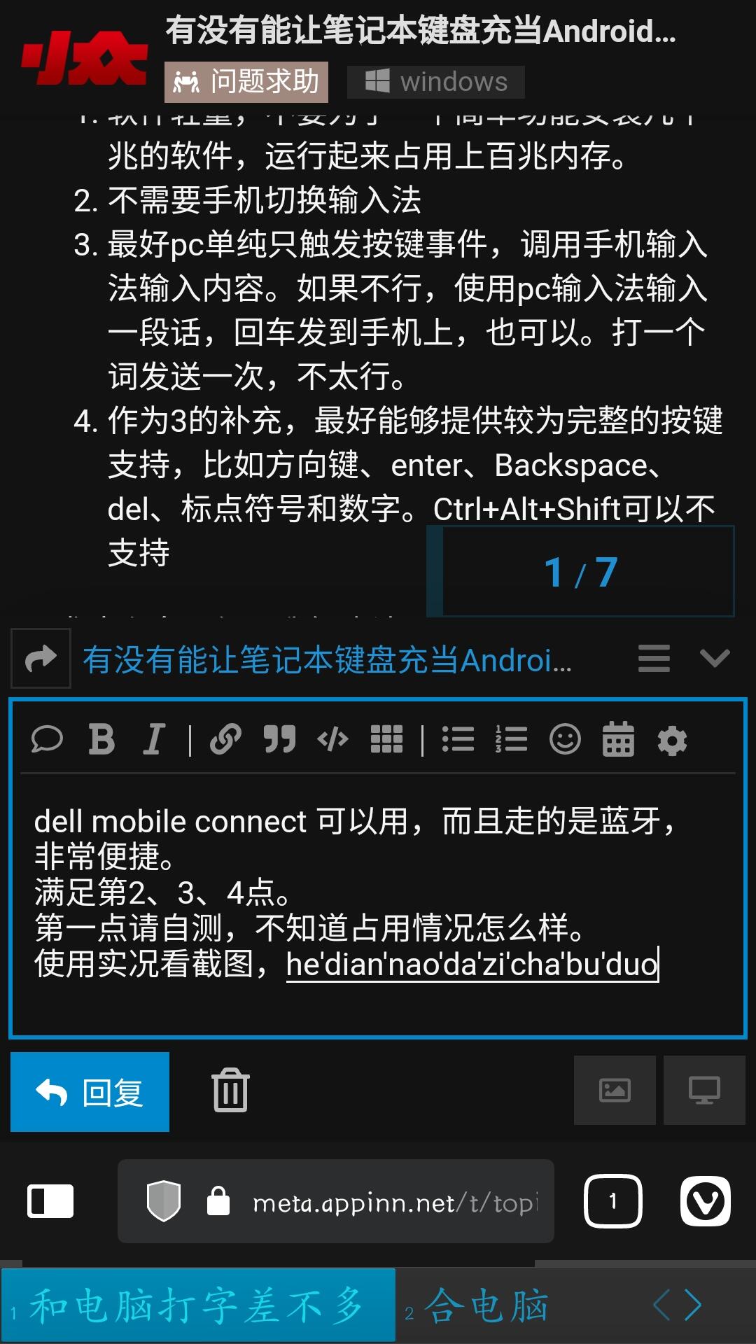

dell mobile connect 可以用,而且走的是蓝牙,非常便捷。
满足第2、3、4点。
第一点请自测,不知道占用情况怎么样。
使用实况看截图
