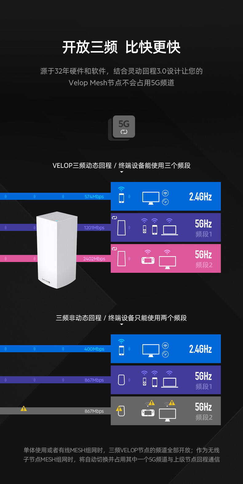

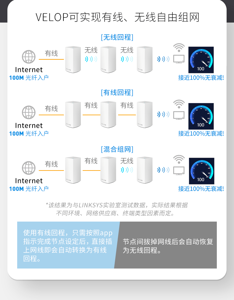

Linksys 的新 AP 不错,不知道这个图能不能看到:
哦,这款不能叫 AP 了,MESH 网络
这套是适用于百兆宽带的吧。。。。

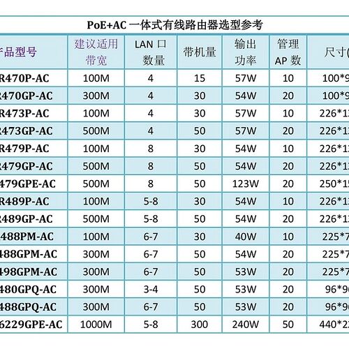

以某 link举例,带poe供电,能跑满500M宽带的路由器就得600多。能跑满1000M宽带的路由器,几乎都标着企业级,价格死贵,不带poe供电,就算带供电也大到根本塞不进弱电箱。

2、某LINK4口的POE千兆AC路由器 475 + 千兆AP面板 180 ,(正常3室+客厅成本约为1200)。刚刚好够跑满千兆网络。看不上某LINK你也可以上其他牌子,一分价钱一分货的道理还是要理解的。

其实你是想问背板带宽,满足千兆?那家用级没几个标出来的,可以看看企业级,真正的行业产品 ![]()
