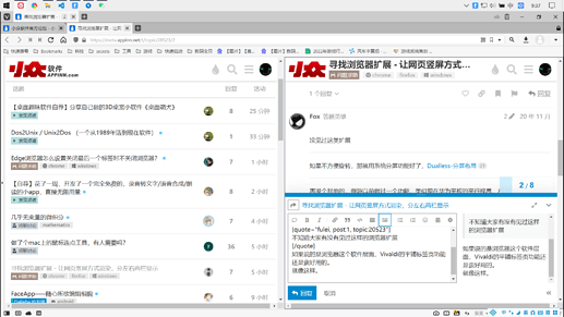

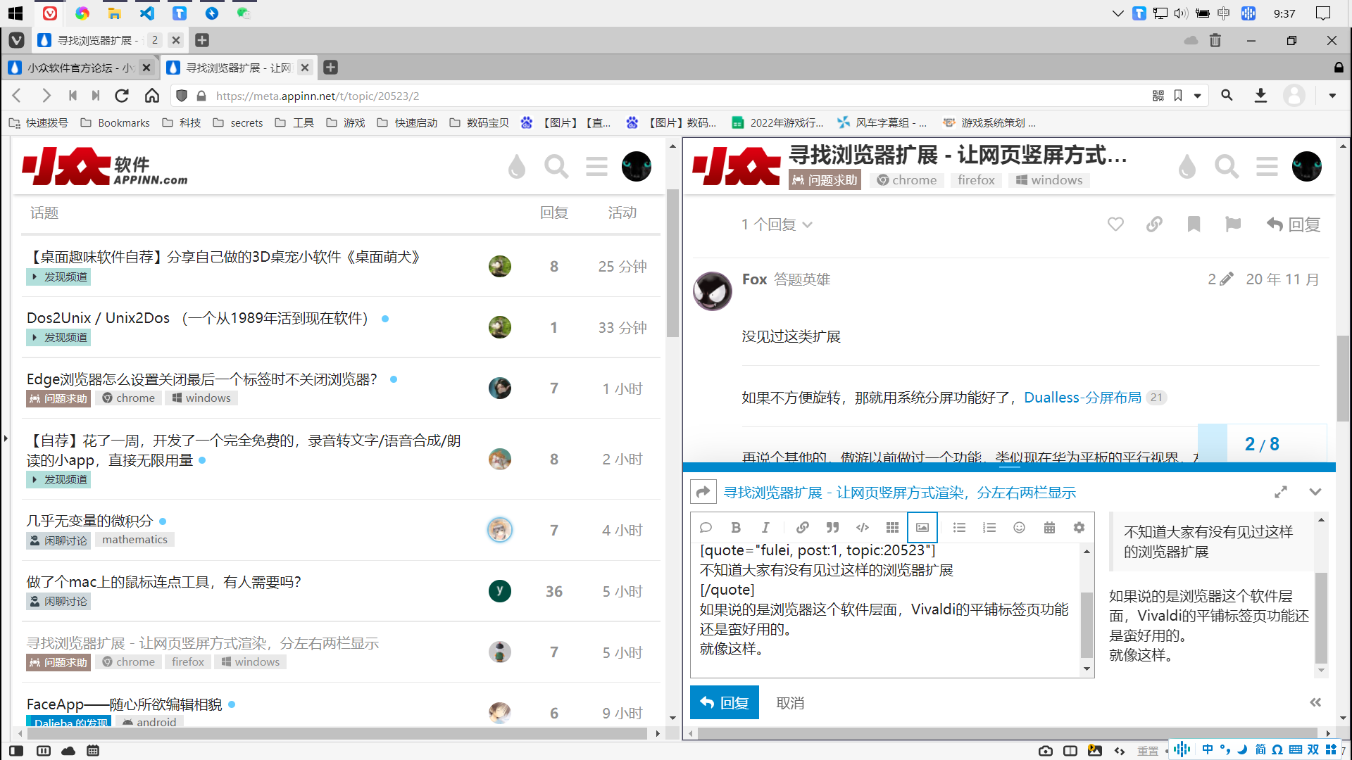

如果说的是浏览器这个软件层面,Vivaldi的平铺标签页功能还是蛮好用的。
就像这样。
而且他不止能够支持网页版软件操作,像是我来,或者是秀米,抑或是有道云笔记,百度脑图这些操作,由于浏览器本身具备的其他功能,你也可以一边打开本地笔记一边查找记录资料。
我个人的理解是,Vivaldi提供了一种可行的一站式解决方案,而不再纯粹是单单的浏览器。但他无法保证你使用其他功能的良好体验。

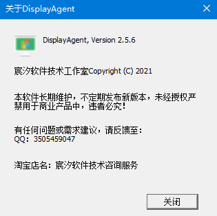

我提供一个终极解决办法,需要用到一个淘宝10块钱的软件。
软件上的店铺名如下。
这个软件本质上是用了Splashtop Wired XDisplay的核心,
你可以理解为假装你连了个拓展屏,然后又把这个拓展屏投屏到了屏幕上。
因此进行如下操作便可:

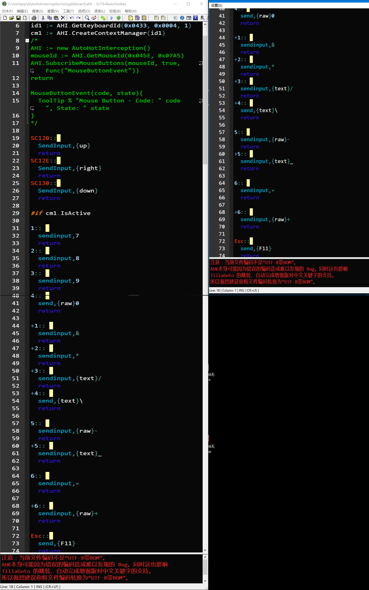

效果如下,事实上不光浏览器,word,写代码,pdf等等其他 any 窗口都可以分裂左右两侧了:
(浏览器)
(编程……snipaste连同看不见的下半拉屏幕一起截图了,便于理解原理,可以看到窗口的下半部分被映射到了右边)
