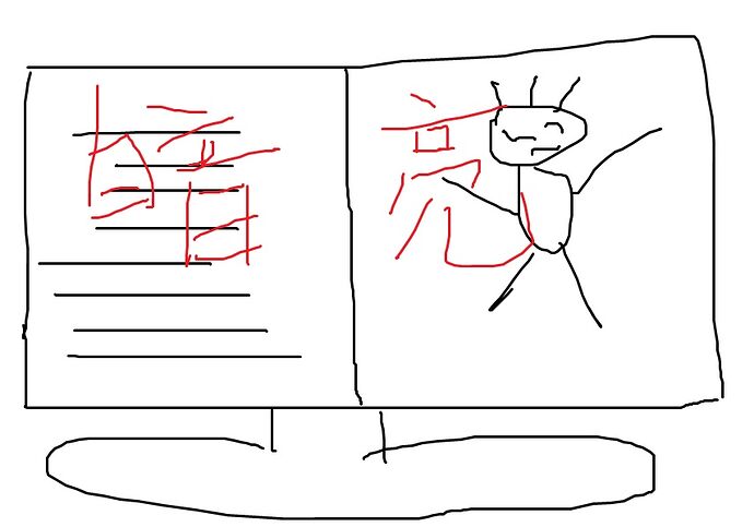

请问 一个显示器左右分屏后单独亮度调节的办法?
大家好。
因为屏幕比较大,平时做一些不太需要专注的工作时,习惯左右分屏,左侧干活右侧追剧,追剧希望亮度全开,这样画面鲜艳观感好,干活又希望亮度调低,不然眼睛受不了,所以就想,有没有一种可以把屏幕一分为二的调节亮度的软件呢?

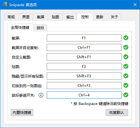

最最最最简单的方法。
很多人在用的截图贴图软件snipaste就可以!
截一个黑色块,贴图并调整大小到想要暗一点的那半边屏幕,然后ctrl+滚轮调整贴图透明度,达到想要的明亮度。
接下来就是关键,在软件的设置里给鼠标穿透开关设置一个快捷键。
按下快捷键,完事!!!

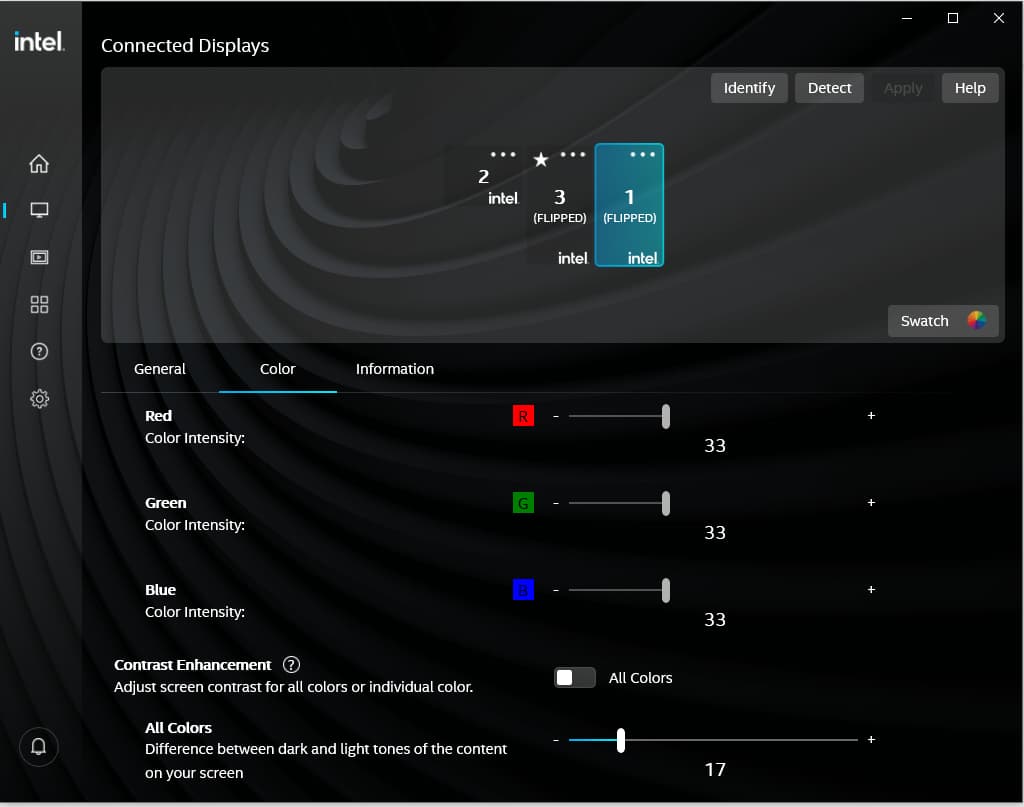

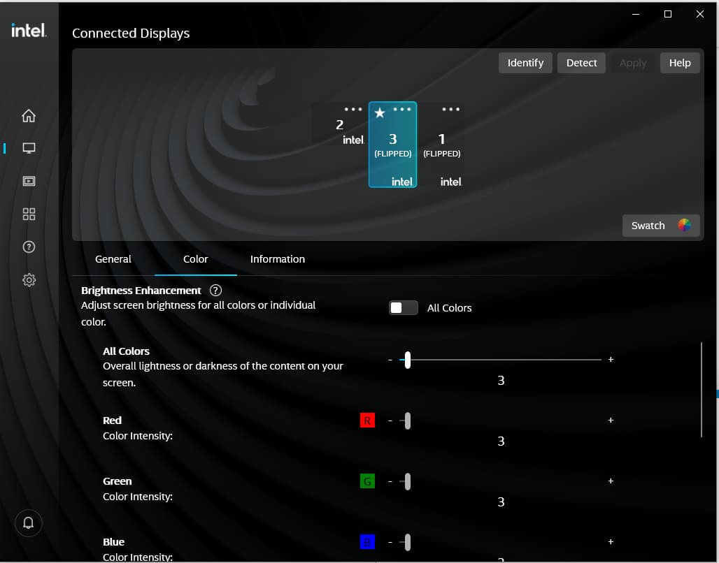

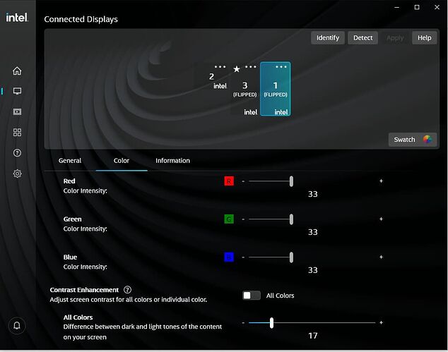

显示器自带的调节功能,使用上不够方便,如果是多屏幕的话,就更不方便了,安装 Inter 的显卡驱动可以调节。
https://www.intel.com/content/www/us/en/support/articles/000005629/graphics.html
这个管理工具不能调节得非常合适,对外接屏来说效果不是很好。
