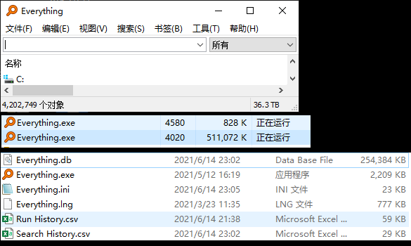

为什么双击运行一次Everything,会有两个进程出现,并且一个进程占用内存3.2GB?

一个是everything服务(设置里有选项),另一个是程序进程。两进程我这分别占用1.3M和96M(专用工作集)
1.没有开启Http或FTP。
2.没有开启服务模式。
3.在更新索引文件时,一个进程占用3GB,索引更新完后只占用300MB。另一个进程占用900KB。即使退出状态栏的程序,两个进程还是存在。

已设置,还是点击启动Everything,在任务管理器里能看到相同的两个进程,命令行位置一样,目前一个消耗内存300多兆,一个消耗内存6兆。

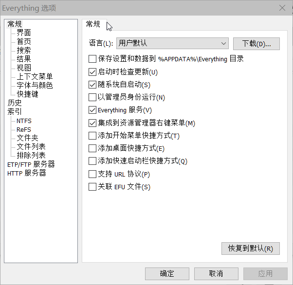

你这截图不对吧,截常规那页看看
你用的是安装版还是便携版?
Everything有随机启动吗?
如果是便携版的话且没有随机启动,把Everything.ini挪到其他位置再试试。
常规截图如下:
是安装版,有随机启动。不是便携版。
是不是两个进程其中一个是随机启动的,另个是新建窗口查询的?占用资源多的是哪个?
我这里是便携版+默认设置+无开机启动+管理员模式,仅索引了一些必要的盘,没有那么离谱的内存占用
Process Explorer 里可以看到,内存占用大的那个是最早启动的everything的子进程,带了isrunas参数、拥有前台窗口 多余的咱也看不懂

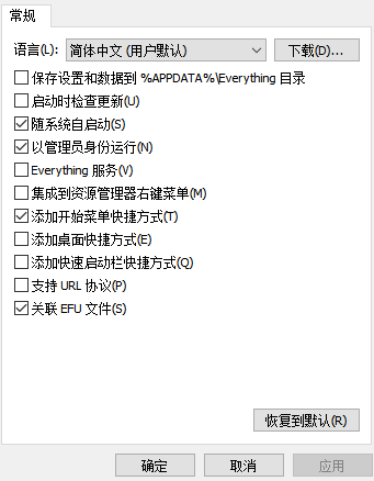

昨天实验过,取消“everything服务”时只有一个进程,勾上后是两个进程
只是我的设置与你的有一点不同,我没勾选“以管理员身份运行”
或许问题就出在这?

确实如此,正确答案。取消勾选“everything服务”时只有一个进程,勾上后是两个进程。
备注:我并不是对两个进程纠缠,而是其他软件调用Everything,进程多了的话出现异常无法调试,故有此问。
