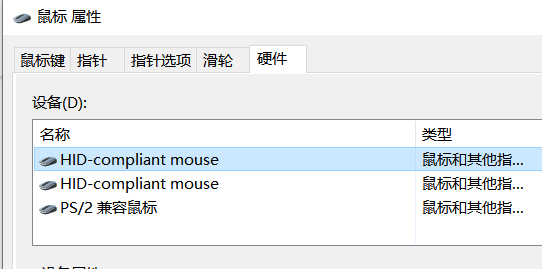

我的笔记本型号没有安装相关驱动的禁用方法

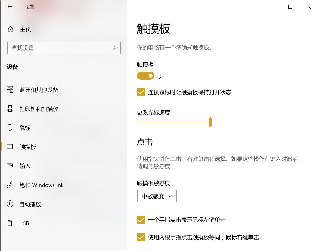

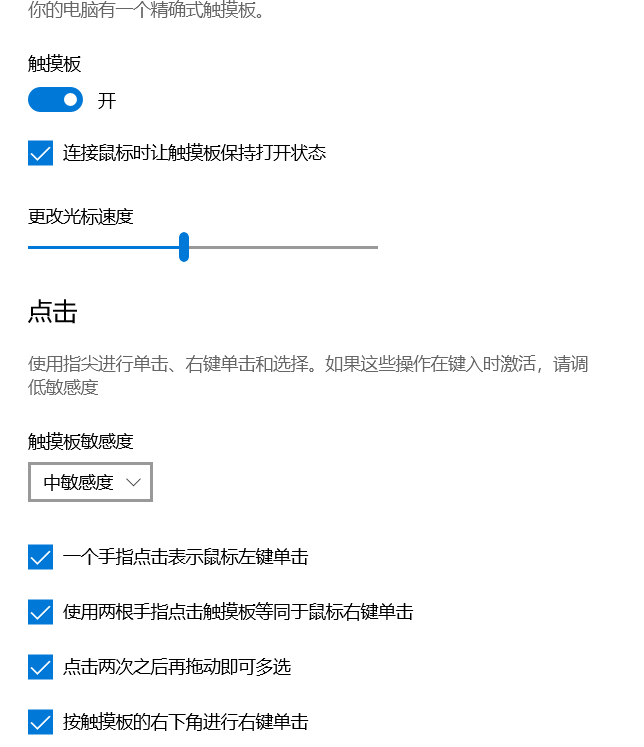

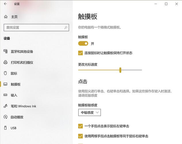

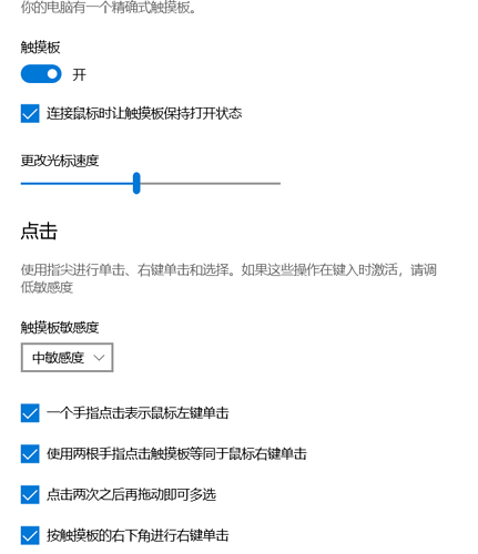

系统设置里有的吧
(不过我不太清楚这个是系统功能还是驱动功能)

我这里没有,应该要看驱动,我这问题的提出就是:什么方法都试过、什么设置都检查过,结果没有一个地方显示能关触摸板的,看到相似型号这里的设置都显示有开关,但是我没有,而且装不了同类型驱动。

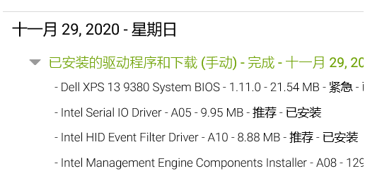

没有,是去年新出的型号,不过我已经解决问题了……解决办法:
下载了 DELL 官方的支持软件 SupportAssist 全部驱动都更新了一遍。
之前没有这样做的原因是我网上查找的所有方法中的触摸板驱动名称并没有出现在我的驱动更新列表里面,所以我一直以为不是驱动的问题。
问题应该出在名称 Intel HID Event Filter Driver 这个驱动上
