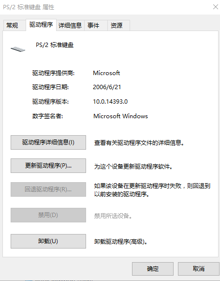

求助,有什么办法可以临时禁用win10系统下笔记本自带键盘
想把机械键盘放在笔记本电脑上给桌面留出点空间,但又容易压着自带的键盘。本来寻思着在设备管理器中禁用自带键盘试试,但发现那一栏是灰色的,如下图所示:
如果卸载驱动的话,只能重新开机才能恢复。某乎上找到了这个,但是需要重启
所以想问问各位老司机,有没有办法能临时禁用自带的键盘?
万分感谢 :smiley:
不知道怎么临时禁用,不过恢复的时候需不需要重启取决于硬件吧,如果你删除了一个设备,可以再点工具栏那个放大镜图标“扫描检测硬件改动”,系统立刻就又找到这个设备又自动装驱动了

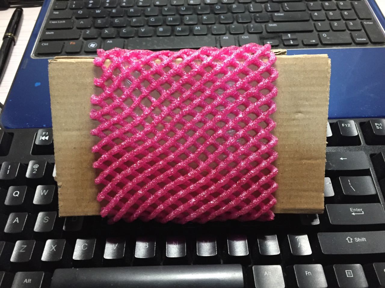

还有个办法…放!远!点!
搞一个纸盒子当支架,还能保护颈椎…
机智呀!!正好书桌后沿比较高,试了一下,目前正在选购电脑支架:joy::joy:
其实卸载比较安全, 因为重启后会自动恢复正常. 避免忘记恢复时, 手头又没有外接键盘.
蛋疼啊,快递箱
恩恩,最新消息是,逛了一圈淘宝,心疼钱包,于是拿快递盒子做了个支架,又拿了个水果的包装网套上,防滑效果杠杠的:stuck_out_tongue_winking_eye::stuck_out_tongue:
这个效果不忍直视啊,还以为背面是苹果…
实用党,丑归丑,反正自己看不见。。。
